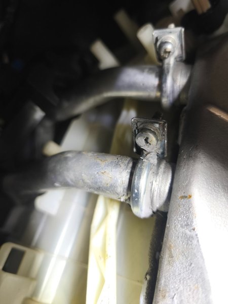

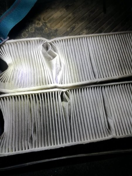

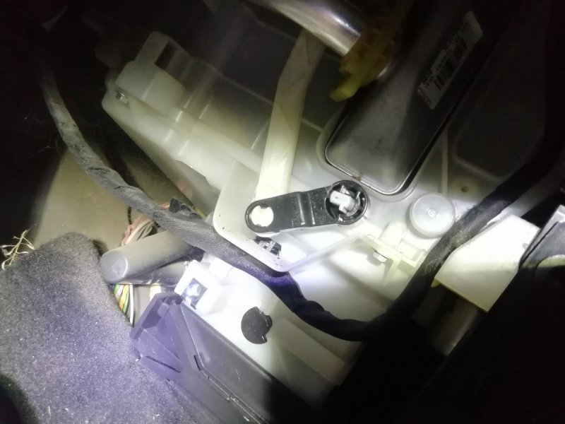

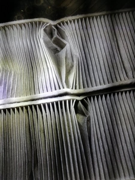

Урал Опубликовано 30 декабря, 2024 Автор Поделиться Опубликовано 30 декабря, 2024 патрубки к радиатору отопления не дотронуться горячие, оба,край радиатора железная планка тоже, покрутил крутилки все работают не заедают, проверил фильтра салонные, пыль есть но не так что бы забиты напрочь, можно сказать что немного- фото прикладываю патрубки проверял с салона сейчас 0гр , после замены фильтров вроде дует горячее , синоптики морозы обещают, там и проверю как будет Ссылка на комментарий
Ситруа Жомапель Опубликовано 30 декабря, 2024 Поделиться Опубликовано 30 декабря, 2024 1 час назад, Урал сказал: горячие, оба, Так-то, обратка должна быть прохладнее чуть. А то получается, что ож транзитом пролетает. Урал 1 https://www.livemaster.ru/pawtteryceramics Ссылка на комментарий

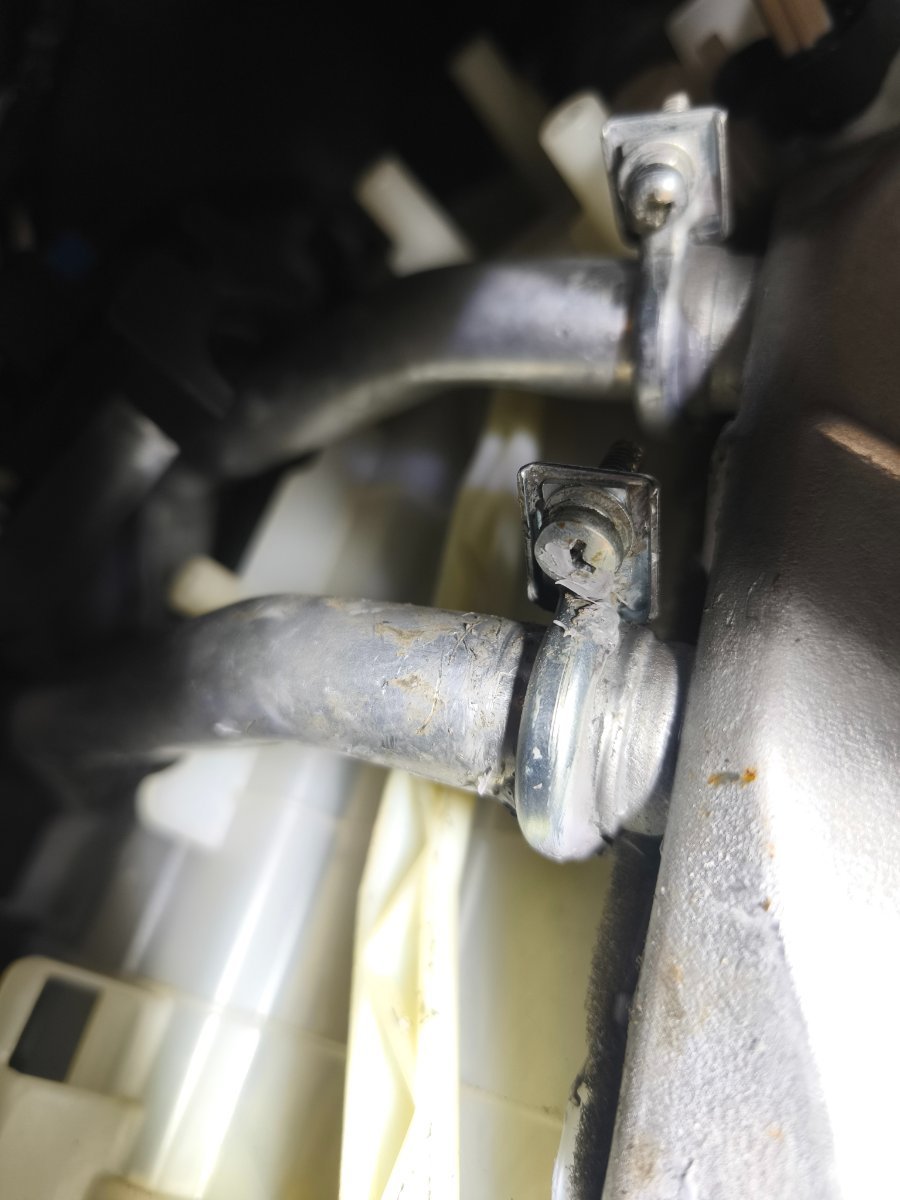

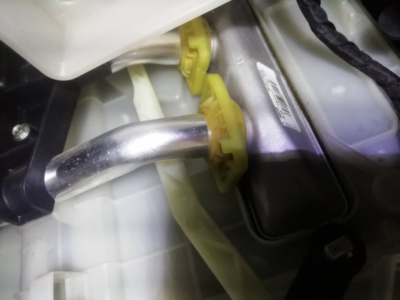

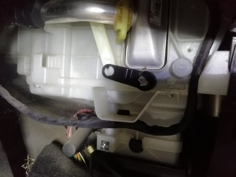

Урал Опубликовано 24 октября, 2025 Автор Поделиться Опубликовано 24 октября, 2025 @alex111ru Заменил радиатор , поставил -Krauf KRH1026HI , родные хомуты пластиковые с этим радиатором было не поставить, одна сторона не защелкнуть , у радиатора немного больше расширение в месте стыка, заказал на озоне эти хомуты -LUZAR LGS 0030, ставил с герметиком ,не идеально подходят , Старый радиатор ожидал что будет кисель какой то , чистый , горячей воды налил прогревается весь, Скорее всего зря менял , значит так так печка работает , сейчас на улице +7 , ехал на полную выкрутил , замерил +70гр дует, Ссылка на комментарий
Урал Опубликовано 1 ноября, 2025 Автор Поделиться Опубликовано 1 ноября, 2025 @alex111ru такие хомуты , нижний удалось со второго раза установить что бы не пропускало соединение, Ссылка на комментарий
