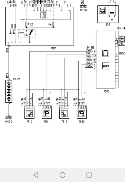

В блоке должна быть телекодировка на 4 датчика (без передних).
блоки парковки очень редко ломаются, там может выгореть элементы отвечающие за питание датчиков из-за замыкания проводки. Нужно прозонить жгут парктроника на замыкание/обрыв, далее снимать бампер, разплетать жгут проводов и проверять каждый проводок на наличие зелени и повреждения изоляции, это не сложно, там всего 4 сигнальных провода и 2 питания.
Датчик, даже новый может запросто страдать ерней, у себя два раза менял правый задний внутренний. Оба раза новые. Первый раз жаба душила- стеллокс дохлый из коробки, постоянно видит перед собой стену, протирки не помогли, блок его быстро приговаривал и вываливал в ошибку. Второй более "фирма"... но этот в вечной апатии, просто ноль эмоций на препятствия. Ошибок нет, комп все устраивает. Забил, езжу с ним пока.
