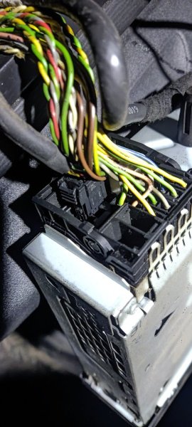

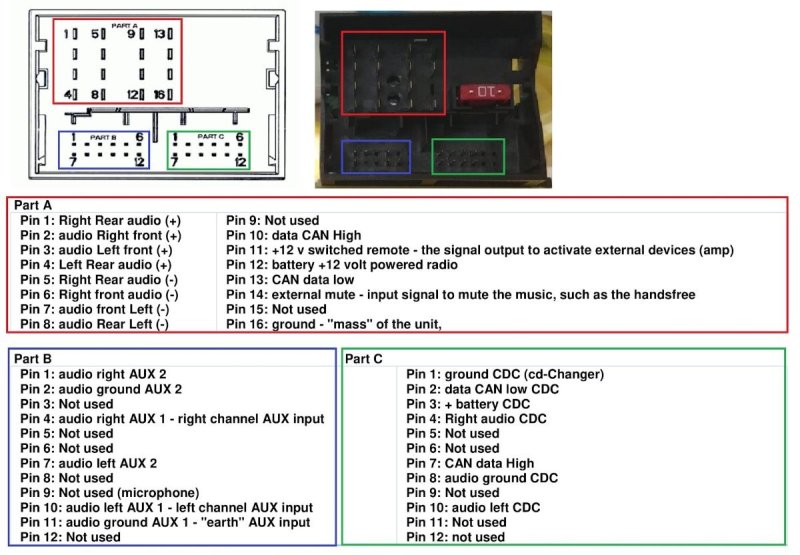

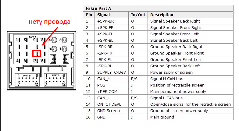

Miromurai Опубликовано 10 декабря Поделиться Опубликовано 10 декабря Добрый день. Мое авто Citroen Grand Picasso 2009. Купил для своей штатной магнитолы блютуз адаптер: https://ozon.ru/t/xOL8XW4 Сама магнитола со встроенным блютузом Hands Free. На ней нельзя включать музыку с телефона. Во время установки возникли проблемы(распиновка магнитолы на фото но я не уверен что точно от моей) На Part A отсутствует провод на pin 11, пришлось подключать на постоянный плюс на pin 12. Заземление подключил на желто-зеденый провод Pin 16. Родную фишку на Part B снял и поставил блютуз адаптер предварительно поменяв распиновку на AUX 1. Part C вообще не подключен, фишка на фото просто сверху лежала и никак в разъем не заходит После подключения блютуз адаптера запустил ДИАГБОКС что бы через телезагрузку включить ауксы. Но в итоге по глобальному тесту диагбокс видит что машнитола вовсе отсутствует в машине (пункт серый и нельзя выбрать). Не знаю с чем это связано, возможно с тем что в Part C не подключена фишка? Собственно вопрос, как с этим всем быть ? Покупать именно AUX адаптер?(Жалко уже потраченных денег на этот адаптер). К тому же на других сайтах читал что люди могут подключать блютуз адаптер но по их объяснениям не совсем ясно как это должно быть у меня. Почему диагбокс не видит магнитолу ? И кто подскажет точно как я должен это все подключать. Vin авто: VF7UA9HZH9J127001 Ссылка на комментарий
Rykopop Опубликовано 11 декабря Поделиться Опубликовано 11 декабря В фишке С по распиновка идёт чейнджер и Can линия. А без кана машина считает, что блока нет, он не на связи. Пробовать с фишкой С связаться. По А11- это подача питания с магнитолы на стороннее устройство, по идее без разницы как запитывать. VIN: VF7DCRFNC76465859 Ссылка на комментарий

Miromurai Опубликовано 11 декабря Автор Поделиться Опубликовано 11 декабря @Rykopop до этого момента в диагбоксе я на радио не обращал внимание, но через телефон подключался к Hands Free и разговаривал по телефону через машину. На фотографии черная фишка на 4 пина, по фото с распиновкой как будто бы вообще не отсюда, но она была в этом разъёме(вроде бы) или просто сверху лежала, провод под магнитолой загнут как раз под этот разъем и сам шнур с проводами уходит вправо в сторону бардачка. Ссылка на комментарий

A20C Опубликовано 13 декабря Поделиться Опубликовано 13 декабря Port A pin 11 плюс, включаемый магнитолой, нужно подключать туда. Нет провода? Нужно добавить, подходят от peugeot/citroen/bmw/volkswagen Pin 12 есть постоянный плюс от акб, туда подключать нехорошо. Ссылка на комментарий

A20C Опубликовано 13 декабря Поделиться Опубликовано 13 декабря связь машины с магнитолой это can-шина 10 и 13 part A. Без этого магнитола не включится даже. Работает? Значит связь есть! звук включать через AUX 4/10/11 или AUX2 1/2/7, кодировать в lexia как RD4 колодка "C" нах не нужна, она для CD-ченжера Ссылка на комментарий
