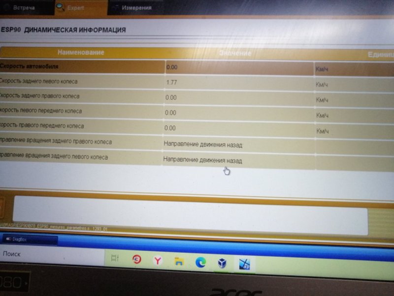

   Ручник теперь работает,  ABS вроде тоже, но есть один нюанс - на динамическом тесте в диагбоксе всегда стоит направление вращения назад 🤪 , фото прикрепил. кручу и вперед и назад, а она всегда показывает назад.

Сам спросил - сам ответил....
Все оказалось до безобразия просто - когда ставил жгут проводов, то недоткнул фишку насоса эолиса (на том же жгуте висит). Засунул, исчезла ошибка по двигателю о неисправности насоса подкачки добавки в топливо и вуаля - коробка передач заработала как надо 🤣🤣🤣
