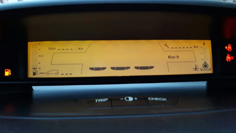

Staciez Опубликовано 9 декабря, 2024 Поделиться Опубликовано 9 декабря, 2024 Подскажите пожалуйста, случилось после того, как муж решил найти какой предохранитель сгорел, выдернул не тот, машина заглохла, вставил обратно, а теперь мы без машины 🙈 Не заводится, радио/фары работают, но при повороте ключа вообще никак не реагирует Ссылка на комментарий

A20C Опубликовано 9 декабря, 2024 Поделиться Опубликовано 9 декабря, 2024 прочерки на панели оттого что связи с блоком управления двигателем нет, причём тут еепром?? хватит его в каждое сообщение пихать! Ссылка на комментарий

Staciez Опубликовано 9 декабря, 2024 Автор Поделиться Опубликовано 9 декабря, 2024 Всем спасибо, разобралась сама, точнее в другой теме помогли, поменяла предохранитель F13 на новый, выглядел нормально, но похоже пред так не считал) плохо ему было Хорошо купила на всякий случай целый набор разных 😁 Ссылка на комментарий
