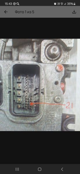

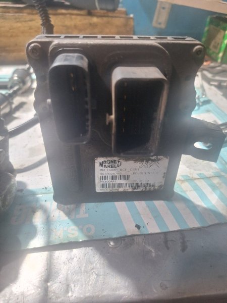

Виктор Геннадьевич Опубликовано вчера в 04:24 Поделиться Опубликовано вчера в 04:24 Добрый день! Нужна схема подключения блока управления ркрп citroen C3 picasso 2013 1.6 бензин. В разъёме блока управления который идёт на центральный блок управления отсутствует пин 21, то ли отломан, то ли его не было вообще. Висит ошибка Р1739 (датчик первичного вала коробки передач, нет сигнала) и адаптация нормально не завершается. Датчик исправен. Реально ли восстановить пин? Ссылка на комментарий
A20C Опубликовано 22 часа назад Поделиться Опубликовано 22 часа назад фото где? отсутвующего пина Ссылка на комментарий
Виктор Геннадьевич Опубликовано 21 час назад Автор Поделиться Опубликовано 21 час назад Разьем справа, крайний правый ряд, там 5 пинов с номерами 19 снизу 23 сверху. Те 21 пин в этом ряду посередине. Ссылка на комментарий

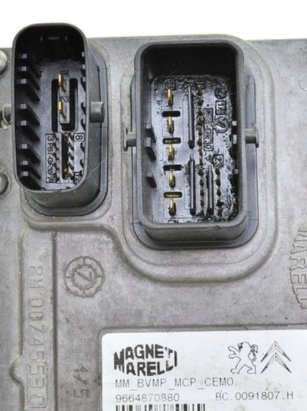

Виктор Геннадьевич Опубликовано 17 часов назад Автор Поделиться Опубликовано 17 часов назад @ситровод771 машина в сервисе. Давануло выжимной вытекло масло. В процессе ремонта естественно блок отключался, и если пин был то его или обломали или он сам отвалился и тогда он должен был или остаться в фишке или выпасть. Сервис говорит что его вообще не было и провод к нему не подходит. Я не верю так как 1. всё что я вижу на фото других блоков - пин есть на всех 2. Есть ошибка диагностики р1739 про которую они мне не говорили и я это выяснил когда пришёл к ним с независимым диагностом. У кого такая же машина, вопрос - есть этот пин? Ссылка на комментарий
