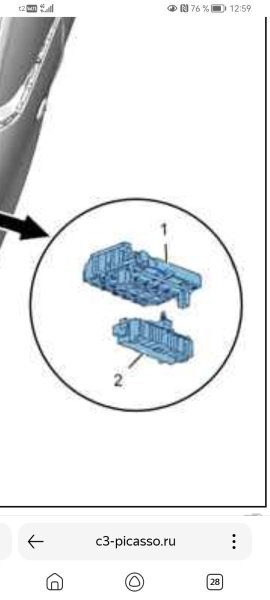

Yrqin Опубликовано 14 ноября, 2024 Автор Поделиться Опубликовано 14 ноября, 2024 Нет просто может кому поможет! Я лил и бордаль и мобил а это случайно посоветовали! Попробовал и все больше не доливаю сам о х*****! Есть ещё у многих проблема с дворниками вдруг перестают работать электрики приговаривают блок предохранителей под замену! А его просто нужно снять под ним высоковольтные предохранители и надо почистить контакты и все проблемы нет! Ссылка на комментарий
Ситруа Жомапель Опубликовано 14 ноября, 2024 Поделиться Опубликовано 14 ноября, 2024 Пардон, что не про масло. А что это такое? 6 часов назад, Yrqin сказал: высоковольтные предохранители В смысле, высоковольтные? Ссылка на комментарий
Yrqin Опубликовано 14 ноября, 2024 Автор Поделиться Опубликовано 14 ноября, 2024 Вот то что под цифра 2 более мощные Ссылка на комментарий
Ситруа Жомапель Опубликовано 14 ноября, 2024 Поделиться Опубликовано 14 ноября, 2024 3 минуты назад, Yrqin сказал: Вот то, что под Всё равно не понял, ладно. А про масло интересно, конечно. Ссылка на комментарий
