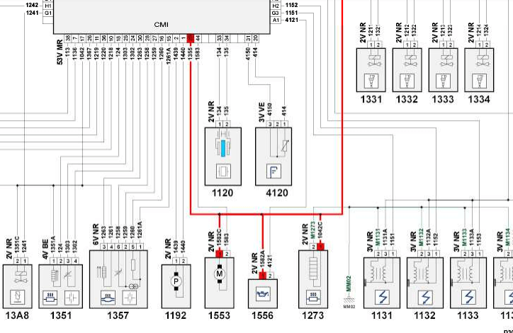

Александр.Дан. Опубликовано 30 октября, 2024 Автор Поделиться Опубликовано 30 октября, 2024 Нарыл кое как эту схему, деталь 1556, если схема соответствует то понятно почему звонится не в одном месте, странно что зашлейфили три датчика, буду вызванивать одиночный провод от соленоида, может он окажется тем оплавленым, что меня напрягает и получится его заменить. Весь жгут потрошить проблематично. Ссылка на комментарий
