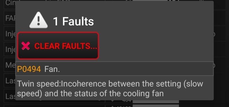

psyh Опубликовано 26 октября, 2024 Автор Поделиться Опубликовано 26 октября, 2024 Но у меня дует со всей силы из рефлекторов при выключенном зажигании, и снаружи машины слышно шум вентилятора внутри в районе правого зеркала. Ссылка на комментарий
ситровод771 Опубликовано 26 октября, 2024 Поделиться Опубликовано 26 октября, 2024 Открыть капот и посмотреть на вентилятор радиатора? Ошибка пишет что не рабортает тихая скорость у двухскороостного вентилятора. Возможно сгорел термопредохранитель. Он срабатывает на 185 градусах, обрывая цепь. Радиатор перегрелся и предохранитель сработал. Это версия. Просто достаньте блок управления вентилятором и закоротите этот предохранитель и посмотрите. Он рядом со спиралью в кожухе блока. И если будете его менять то его паять нельзя, только на скрутке ставить. От паяльника он сгорит. Ссылка на комментарий

psyh Опубликовано 9 января Автор Поделиться Опубликовано 9 января Извиняюсь за задержку, но на вский случай отпишусь о результатах. В общем снял блок управления вентилятором и перепаял транзистор на такой же с Aliexpress. Прошло полтора месяца, пока всё норм. Ссылка на комментарий
