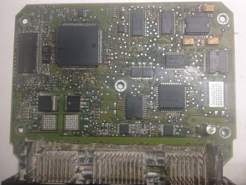

kostea55 Опубликовано 23 октября, 2024 Поделиться Опубликовано 23 октября, 2024 Здравствуйте, такая проблема, при включении зажигания включается вентилятор охлаждения и на индикаторе температуры горит одно деление, автомобиль не запускается, нету связи с ЭБУ, снял эбу визуально просмотрел плату все в порядке, питание на эбу идёт, куда копать дальше. ЭБУ sagem s2000 pm-381 Ссылка на комментарий
A20C Опубликовано 23 октября, 2024 Поделиться Опубликовано 23 октября, 2024 отдирать плату от резины, гниль обычно между корпусом и платой Ссылка на комментарий
kostea55 Опубликовано 23 октября, 2024 Автор Поделиться Опубликовано 23 октября, 2024 @A20C Компаунд снят, гнили на плате нету Ссылка на комментарий
A20C Опубликовано 24 октября, 2024 Поделиться Опубликовано 24 октября, 2024 подключить на машине без корпуса, включить зажигание и гнуть плату, появится писк дроссельной заслонки - блок просыпается и дело в отпавших деталях. При этом питание блока конечно должно быть проверенно контрольной лампой, а не вольтметром, так как возможно гниль проводов. Ссылка на комментарий

A20C Опубликовано 28 октября, 2024 Поделиться Опубликовано 28 октября, 2024 проверить землю, проверить питание контрольной лампой, проверить can на кз, обрыв и осциллографом. дальше смотреть мозги, есть ли +5 на датчиках Ссылка на комментарий
