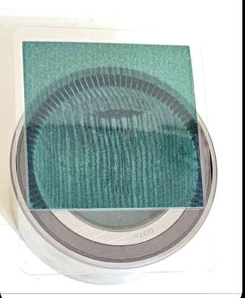

A20C Опубликовано 6 октября, 2024 Поделиться Опубликовано 6 октября, 2024 10 часов назад, Бздашек сказал: бросали провод от блока АБС напрямую к сенсору переднего правового можно провода от левого поменять местами с правым в разъёме блока, тем самым исключить неисправность блока ABS. Если проблема уйдёт на другую сторону, значит проблема не в блоке ABS. На старых volvo xc90 и bmw X5 так и диагностировали блок. если снять датчик и посветить фонариком, то будет видно магнитное кольцо подшипника, оно должно быть коричневого цвета и иметь характерные поперечный риски налипшей магнитной пыли (96 риск если быть точным) если видимое кольцо металлическое и блестящие, то кто-то рукожоп) Ссылка на комментарий
A20C Опубликовано 11 октября, 2024 Поделиться Опубликовано 11 октября, 2024 существует вот такая штука "магнитная карта для проверки подшипников" Ссылка на комментарий
