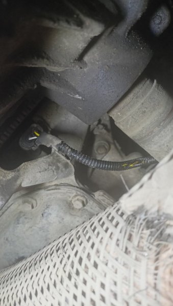

A20C Опубликовано 3 октября, 2024 Поделиться Опубликовано 3 октября, 2024 3 часа назад, no.war сказал: даже скидывал фишку датчика положения коленвала, фишка снизу, там кстати бывает провода перетирает правым приводом Ссылка на комментарий

A20C Опубликовано 3 октября, 2024 Поделиться Опубликовано 3 октября, 2024 я накидал уже куда копать: 1)на работающем моторе подёргать жгут проводов двигателя, слева от акб (акб эта такая большая чёрная коробка) 2) задомкратить переднее правое колесо и включить режим "D" так как возможно провод на датчика положения коленвала трётся об правый привод колеса Ссылка на комментарий
