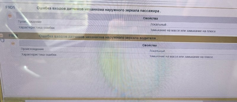

Саня_1988 Опубликовано 1 октября, 2024 Поделиться Опубликовано 1 октября, 2024 Началось все уже давно машина не видела что дверь водителя открыта думал концевик прозвонил рабочий,но все равно заменил замок , результат ноль не видит что открыта забил езжу уже так года два ,но сегодня уже другая фигня наоборот дверь открыта и совсем вытекающими закрыть машину не могу сбросил клему закрылась, почитал ошибки лексики выдало две ошибки f9D0 и f9D1, зеркала складываются управляются может ли это влиять и на двери? И да сиденья не отъезжает свет не загорается Ссылка на комментарий
Hunter82 Опубликовано 1 октября, 2024 Поделиться Опубликовано 1 октября, 2024 Если есть Лексия, то можно посмотреть прохождение сигналов от закрытия-открытия двери в реале в режиме теста. Может быть переломы проводов в гофре перехода от двери в корпус машины Ссылка на комментарий
Саня_1988 Опубликовано 1 октября, 2024 Автор Поделиться Опубликовано 1 октября, 2024 Да лексия есть,в разделе ремонт искать этот тест? Ссылка на комментарий
