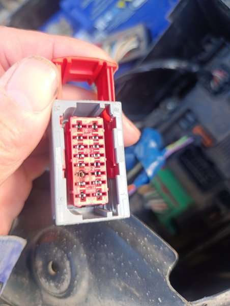

BcCb17 Опубликовано 29 сентября, 2024 Поделиться Опубликовано 29 сентября, 2024 Поменял катушку, не помогло. Когда проедешь, бывает заводиться со 2-3 раза. Как постоит только с эфиром. Куда копать? Ссылка на комментарий
BcCb17 Опубликовано 29 сентября, 2024 Автор Поделиться Опубликовано 29 сентября, 2024 Нашёл.поплавилось. Спойлер Ссылка на комментарий

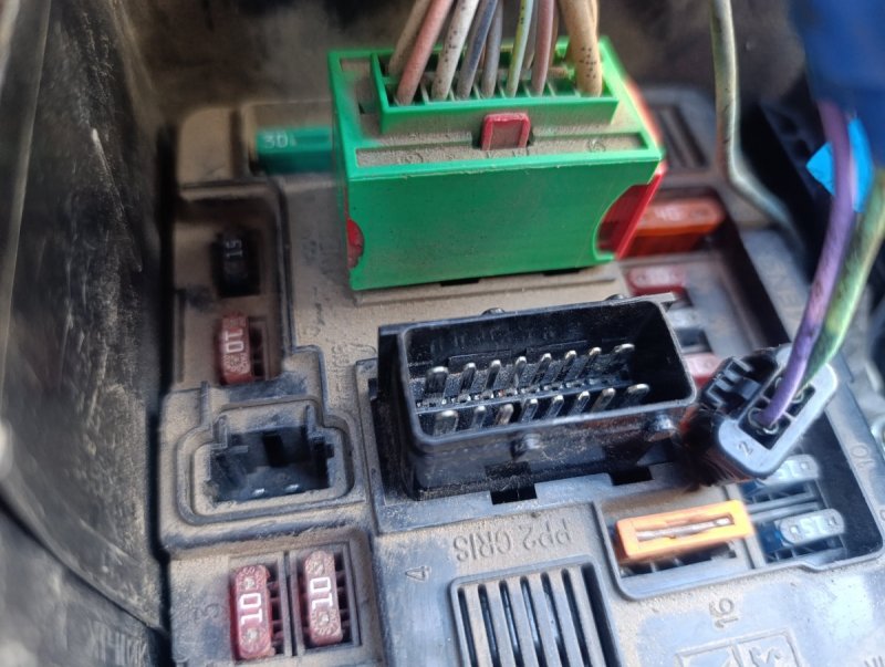

defekt Опубликовано 29 сентября, 2024 Поделиться Опубликовано 29 сентября, 2024 11й пин в сером разъеме на бензонасос. Частая история. Самый надёжный ремонт машины выглядит так: откручивается крышечка бензобака и к ней прокручивается новый автомобиль. Во всех остальных случаях возможны шероховатости. Ссылка на комментарий
