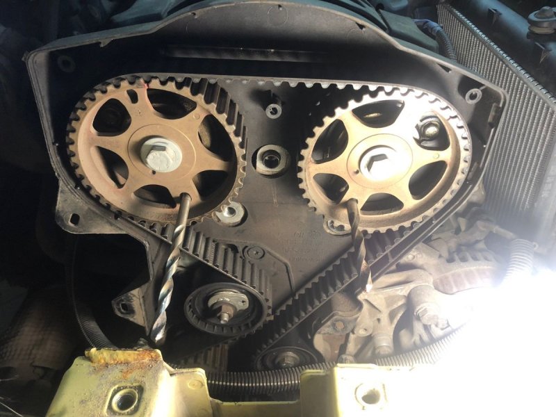

karpena Опубликовано 12 октября, 2024 Автор Поделиться Опубликовано 12 октября, 2024 Очередное обновление по проблеме С электриком возились пару дней, удалось завести машину следующим образом: вставляем ключ, крутим старетром буквально 0.3 - 0.5 секунд, выключаем, ждём две секунды, включаем и сразу заводим, с полтычка заводится. Подозрение естественно пало на метки ГРМ, но приехал я в сервис и мне заявили, что с ними все ок... Опять жду ещё одного автоэлектрика, на следующей неделе должен подъехать. Фото из сервиса прилагаю Ссылка на комментарий
