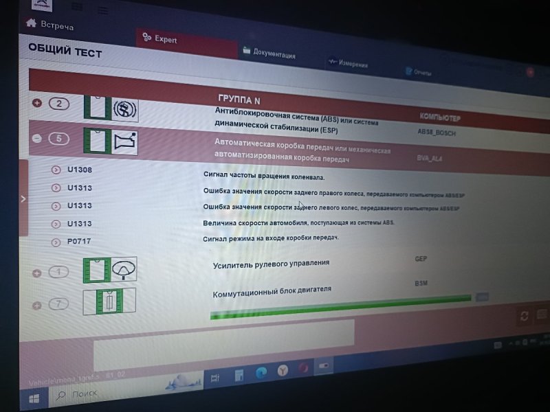

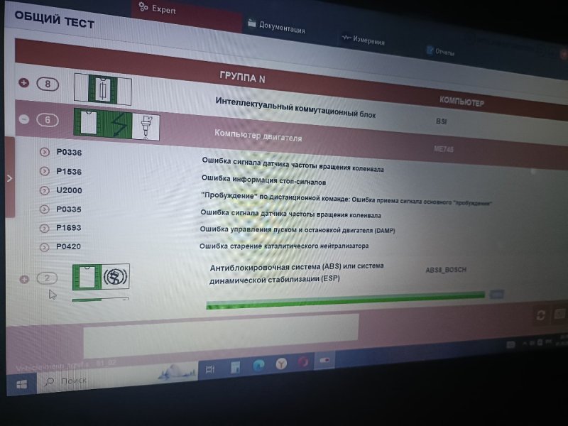

karpena Опубликовано 1 октября, 2024 Автор Поделиться Опубликовано 1 октября, 2024 Обновление по проблеме Наконец-то нашел человека с лексией, почитали ошибки, результат на фото прикреплю. Есть у кого какие идеи? Ссылка на комментарий
Rykopop Опубликовано 1 октября, 2024 Поделиться Опубликовано 1 октября, 2024 @karpena не претендую на истину, но я бы взял схему и бегло глянул , не проложено ли все это хозяйство в одной косе где-нибудь. Ибо очень похоже на повреждение косы проводки. Хотя возможно и накопление отказов. В данный момент коробка и ЭБУ не знают ни оборотов, ни скорости, ни того, нажат тормоз или нет. Естественно электроника сходит с ума в попытке решить "запуститься или нет") Странно, что вообще едет. VIN: VF7DCRFNC76465859 Ссылка на комментарий

Rykopop Опубликовано 2 октября, 2024 Поделиться Опубликовано 2 октября, 2024 @kashcei здесь думаю все сильно проще будет. У него 335 и 336- либо неверно насчитано, либо метка прыгает у датчика. По коробке куча U-шек, это как правило ошибка связи между блоками, т.е. в большинстве случаев проводка. Датчик колена такое может давать при повреждении проводки/ экрана, либо если сдох сам. Я бы все же посмотрел, не в одном ли жгуте это все. Скорее всего таки это жгут трёт где-то, или мышки) @ZIGGY, насколько мы правильно идём в догадках?) VIN: VF7DCRFNC76465859 Ссылка на комментарий

ZIGGY Опубликовано 2 октября, 2024 Поделиться Опубликовано 2 октября, 2024 Две ошибки по сигналу датчика колена.... Либо проводка либо разъем либо датчик либо площадка датчик, либо каким то првреждены зубы на мишени со стороны кпп.. Подбор автомобилей Peugeot\Citroen, подробности "Понакупят шнурков по объявлению, а пользоваться не умеют!" © Enzo С4-С5-С6-С4P-5008 Ссылка на комментарий
karpena Опубликовано 2 октября, 2024 Автор Поделиться Опубликовано 2 октября, 2024 @ZIGGY датчик менял, фишка новая. Что за "зубы на мишени"? Ссылка на комментарий
ZIGGY Опубликовано 3 октября, 2024 Поделиться Опубликовано 3 октября, 2024 @karpena в момент когда есть неисправность, ЭБУ двс видит обороты двс? Датчик может быть кривой, разъем может быть хреново заменён, проводка может быть побита.... Подбор автомобилей Peugeot\Citroen, подробности "Понакупят шнурков по объявлению, а пользоваться не умеют!" © Enzo С4-С5-С6-С4P-5008 Ссылка на комментарий
