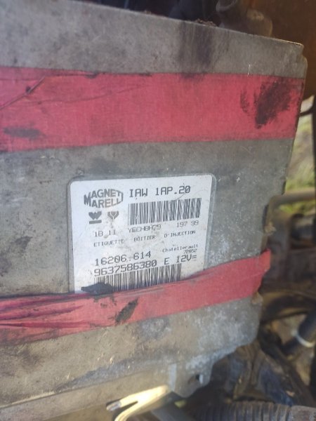

citber Опубликовано 20 сентября, 2024 Поделиться Опубликовано 20 сентября, 2024 на машине стоит 1.8 - (фото с гбц), эти моторы вообще ставились с завода на м49 (до рестайленга) или кто то уже менял??? также в комплекте шли мозги от магнети арелли (фото с красной изолентой мозги на моей машине) старый двигатель ремонтировать не вариант, и выбор пал на 1,6 TU5JP4 (NFU) (он же с завода шёл?), начал перебирать детали которые нужно будет поменять вместе с двигателем. и увидел 2й вариант блока управления (БОШ фото из интернета). основная проблема в разных разъёмах. магнеити имеет большую сплошную фишку, а бош 3 фишки поменьше. вопрос по применяемости - подойдёт ли блок управления магнети к 1,6 TU5JP4 (NFU)? и что для этого понадобится? купить бош с фишками не проблема, но достаточно го ли этого? или нужно искать жгут проводов целиком? (жгутов пока не нашёл). у продавцов правды не добьёшся а продают они 2 варианта. Ссылка на комментарий

A20C Опубликовано 20 сентября, 2024 Поделиться Опубликовано 20 сентября, 2024 блок управления не подойдет, кроме блока нужно ещё будет поменять коробку передач, привода, кулису переключения передач, трос сцепления и ещё некоторые детали. Если ставить tu5jp, то нужно или обнулять и привязывать блок управления двигателем (если машина после 2000г) или делать immo off либо ставить эмулятор иммобилайзера (julie например) если берлинго первых выпусков. Ссылка на комментарий
citber Опубликовано 20 сентября, 2024 Автор Поделиться Опубликовано 20 сентября, 2024 я предполагал что под новый двигатель нужно и блок перепрошивать (как минимум с 1.8 на 1.6). Затык был в том что если нужен именно бошевский блок, то к нему или новый жгут проводов (их не особо то и есть) или крутить провода к новым фишкам (фишки с обрезками в комплекте с блоком). так tu5jp работали с завода на магнетти или же нет? если да, то проводка остаётся (возможны небольшие изменения), а блок управления перепрошивается. если нет, то нужно решать возможнасть подключения боша к старому жгуту, или поиск бошевского жгута. а жгуты редки и дороги. про кулису и привода хорошо что сказали, учту. Ссылка на комментарий

A20C Опубликовано 20 сентября, 2024 Поделиться Опубликовано 20 сентября, 2024 жгут проводов на мотор подойдёт от citroen berlingo xsara saxo picasso c2 c3 c4 или пежо 206 207 307 partner samand и куда там ещё tu5jp ставили. вместе с двигателем нужно покупать и блок управления именно от этого двигателя, желательно с одной машины. у bosch me 7.4.4 на блоке управления 3 фишки: 2 на мотор одна на кузов. В ней питания блока, педаль газа, шины can и k-line, данные генератора, активация вентиляторов, сигнал скорости и что-то ещё. Как всё это заставить работать? Либо изучать самому, либо обратиться к платным людям. Ключевое слово immoff Ссылка на комментарий
