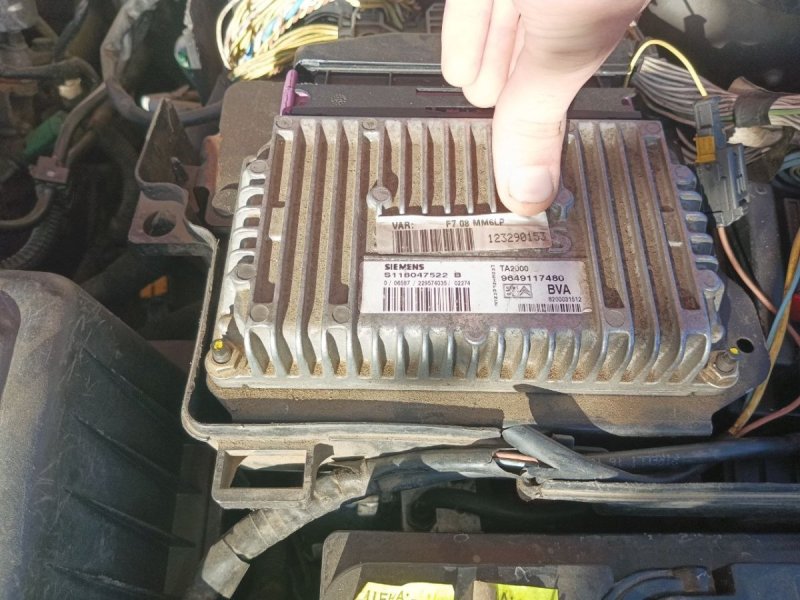

vo1odyaa Опубликовано 14 сентября, 2024 Поделиться Опубликовано 14 сентября, 2024 Проблемс, купил машину, доехал нормально, решил разобрать дверь, чтобы понять, почему не работает центральный замок, оказалось, что его надо менять, это пол беды. На следующий день, батя завёл машину, она поработала минут 10, после чего он её заглушил и с того самого момента она больше не заводится. При включении зажигания, приборная панель не работает от слова совсем бензонасос не работает проворот ключа ничего не дает, загорается только километраж и всё, на бортовом Economy mode active, что делать непонятно. Ключ только обычный без ду. Решили вызвать диагностика. Он её провел и сказал, что впрыск, бензонасос и акпп не опрашивает, на них не подается напряжение. На приборку тоже как и на вышестоящее не приходит 12в. В итоге он уехал. Думаем дай посмотрим на замок зажигания, сняли кожухи и висит блок иммобилайзера и на скотч к нему приделан второй ключ. В итоге ничего не смогли сделать. Может кто чего может посоветовать? Забыл добавить, все предохранители посмотрели, работают Ссылка на комментарий

vo1odyaa Опубликовано 16 сентября, 2024 Автор Поделиться Опубликовано 16 сентября, 2024 @Rykopop Блок сфоткал, такой стоит, ну, как я понял, когда он диагностику делал, там просто на моменте "Вспрыск" зависало, и на панелях "связь" показывало да, а ошибки "?", если правильно помню, то перемычкой предохранитель управления подвеской обмотан, завтра точно скажу Ссылка на комментарий
Rykopop Опубликовано 16 сентября, 2024 Поделиться Опубликовано 16 сентября, 2024 @vo1odyaa о, магнетти- Морелли) на впрыск- там подвисает, потом нужно войти в этот пункт и выбрать блок в ручную. Он просто не смог автоматом опознать. Жучок на преде подвески- предвестник приключений с насосом) VIN: VF7DCRFNC76465859 Ссылка на комментарий
vo1odyaa Опубликовано 17 сентября, 2024 Автор Поделиться Опубликовано 17 сентября, 2024 @Rykopop В итоге все оказалось просто, пред, что был обмотан как раз и отвечал за включение приборки, перепутал чуть, и общим самого кабеля, что туда заходит барахлит, в итоге, пред поменяли, провод поджали и все нормально стало, спасибо большое за помощь и советы) @Rykopop а насос, да, с ним скоро походу начнутся приключения, задние шары не держат и через какое-то время машина садится Ссылка на комментарий
