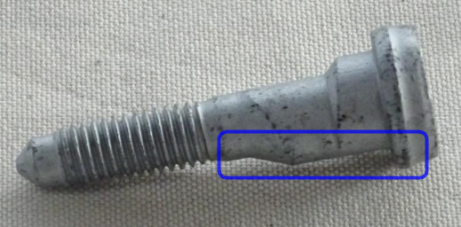

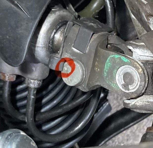

Добрый день. Меняли рулевую рейку, после смены слышны стуки при рулении, особенно при проходе через центральное положение руля. Есть подозрение, что стучит кардан рул. вала, т.е. место сочленения рейки и вала. В самом кардане, равно как и в кардане в салоне, никаких люфтов не обнаружено

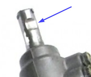

На вале рулевой рейки есть шлиц, болт (см. рисунок) имеет “наплыв”. Положение “наплыва” указывает точка на шляпке болта – сейчас “наплыв” болта не в шлице рейки, а чуть в стороне. Как я не старался поставить болт, чтобы наплыв зашёл в шлиц рейки – не вышло.
Может дело в этом? Как он должен стоять – заходить в шлиц?
