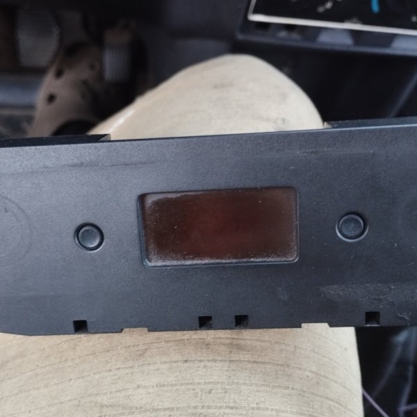

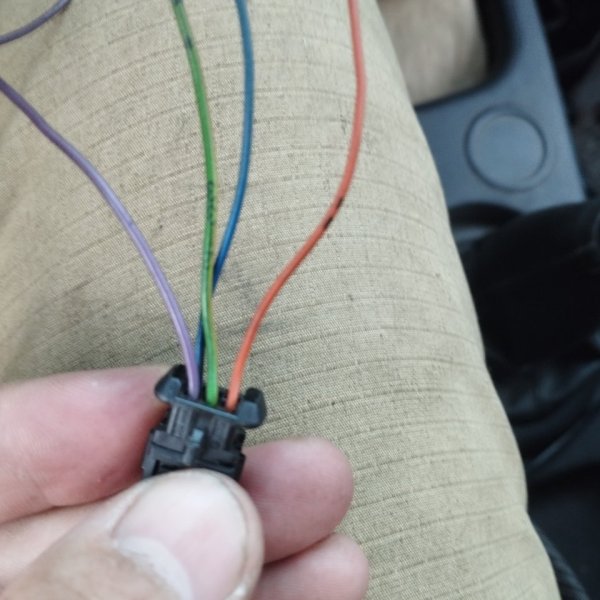

wolfiki Опубликовано 2 августа, 2024 Поделиться Опубликовано 2 августа, 2024 Привет всем . история , При покупке авто не работали часы . особо не мешало . Появилось свободное время . Решил заняться мелким ремонтом. Сунулся в часы , поменял лампочку , тишина. Подсветка горит , цифр на экране нет . Думал хана часам .Купил новые , заведомо исправные .Подключаю , тоже самое .Полез искать .Обнаружилось что 1 провод оторван (фиолетовый) все прочесал . Так и не смог понять куда (от куда) он приходит .Колодку на бси нашел , куда приходит часть проводов от часов. А вот куда идет конкретно это провод я так и не понял .Он кстати дает *жизнь* часам, если кинуть его на + , цифры появляются . Так вот, проблема следующая. Просто на плюс кинуть , часы работают пока повернуть замок зажигания .Стоит выключить зажигание , часы , сбрасываются на ноль Хочется подключить часы по человечески , как был с завода . НО !! куда я не знаю . От сюда просьба . Кто на ремонте или просто есть свободная минутка . Гляньте плиз ! Что нужно , снять кожух , над приборной панелью (просто сдергивается , не нужно ни чего откручивать) И кожух закрывающий бси (предохранители ) Со стороны часов , за приборкой , проходит жгут проводов , В нем есть (должен быть ) ФИОЛЕТОВЫЙ провод . Вот нужно проследить куда он приходит . !!! ВАЖНО !!! из приборки , также выходит фиолетовый провод . Будьте внимательнее на запутайтесь . ! зы часы простые . зызызы цвета проводов в колодке Ссылка на комментарий
defekt Опубликовано 7 августа, 2024 Поделиться Опубликовано 7 августа, 2024 Напиши машина хоть какого года, в схемах гляну. И на разъеме часов глянь какая цифра возле пина с фиолетовым проводом. Самый надёжный ремонт машины выглядит так: откручивается крышечка бензобака и к ней прокручивается новый автомобиль. Во всех остальных случаях возможны шероховатости. Ссылка на комментарий
wolfiki Опубликовано 7 августа, 2024 Автор Поделиться Опубликовано 7 августа, 2024 11 год . разъем не посмотрю , часы на даче ( я в мск ) По проводам , зеленый масса 100 % . синий голубой приходят в бси . а вот фиолетовый , вопрос . Ссылка на комментарий
defekt Опубликовано 7 августа, 2024 Поделиться Опубликовано 7 августа, 2024 Вот схема часов. Кроме массового провода, остальные три идут в BSI. Все на один 10 пиновый черный разъём. Часы берлинго.pdf Часы это 7225. wolfiki и dedmazai 2 Самый надёжный ремонт машины выглядит так: откручивается крышечка бензобака и к ней прокручивается новый автомобиль. Во всех остальных случаях возможны шероховатости. Ссылка на комментарий
