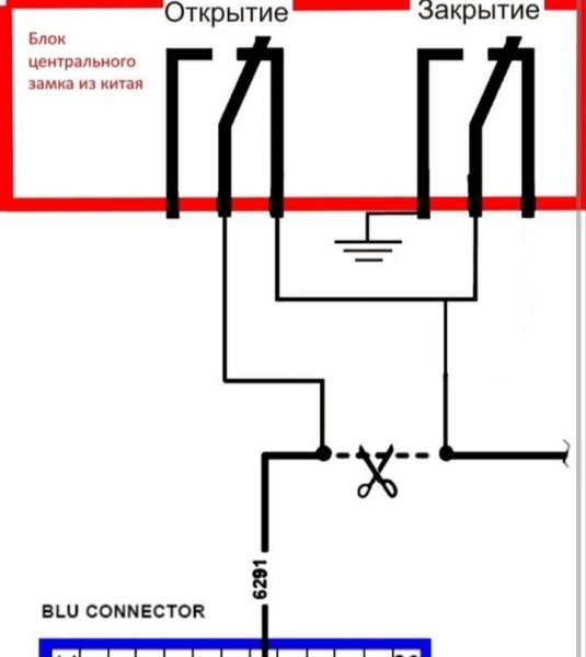

lenselot Опубликовано 15 июля, 2024 Поделиться Опубликовано 15 июля, 2024 Доброво времени суток. Толи я тупой толи и правда тупой. Хотел поставить ЦЗ lb-405. Листал форум и понял что блок BSI у меня g01-00 и там нет синего разъема и провода 6291. Зато на одном из форумов нашёл схему и написали что надо резать 6207. Ну сделал и в итоге ничего не заработало соединил как было так ещё и с ключа теперь ЦЗ не работает с водительской двери только с пассажирской. Что не так подскажите как отремонтировать и как всё же это подключить? Центральная блокировка XP 9972 (1).pdf Ссылка на комментарий
lenselot Опубликовано 16 июля, 2024 Автор Поделиться Опубликовано 16 июля, 2024 Понял ошибку и подключил по такой схеме только провод 6207. Но теперь при закрытие дверей у моргает приборка и двери открываются. Что не так? Ссылка на комментарий
