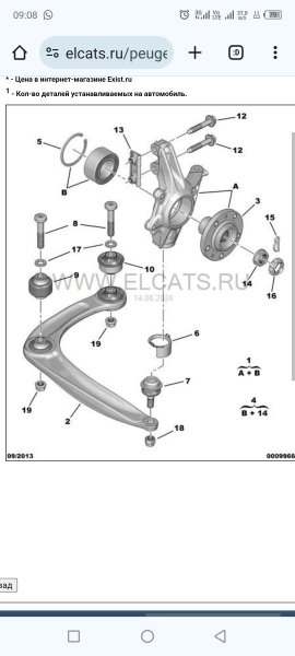

kacpiick Опубликовано 14 июня, 2024 Поделиться Опубликовано 14 июня, 2024 Привет всем! Менял ли кто- нибудь самостоятельно шарниры переднего рычага подвески на В9? Легко или полная засада? Надо ли снимать рычаг или только колесо? На фото 9 и 10 позиции. Спасибо. Ссылка на комментарий
A20C Опубликовано 15 июня, 2024 Поделиться Опубликовано 15 июня, 2024 надо снимать рычаг. Меняются легко в прессе. Лучше ставить оригинал, либо lemferder/sasic/corteco/rts. Ссылка на комментарий
kacpiick Опубликовано 15 июня, 2024 Автор Поделиться Опубликовано 15 июня, 2024 Спасибо. Развал, сходимость надо делать после замены? Ссылка на комментарий
A20C Опубликовано 15 июня, 2024 Поделиться Опубликовано 15 июня, 2024 только схождение Ссылка на комментарий
kacpiick Опубликовано 16 июня, 2024 Автор Поделиться Опубликовано 16 июня, 2024 @A20C Ок.Спасибо. Развал, сходимость надо делать после замены? Ссылка на комментарий
Лы́хны Опубликовано 16 июня, 2024 Поделиться Опубликовано 16 июня, 2024 @kacpiick В 15.06.2024 в 15:27, A20C сказал: только схождение Развал не регулируется на передней оси. Ссылка на комментарий
