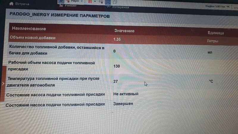

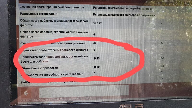

Fiksais Опубликовано 25 августа, 2023 Поделиться Опубликовано 25 августа, 2023 Подскажите пожалуйста где можно посмотреть сколько еолиса в бачке?это этот параметр? Ссылка на комментарий
Enzo Опубликовано 25 августа, 2023 Поделиться Опубликовано 25 августа, 2023 @Fiksais да Сиал Авто — автосервис Citroen/Peugeot +7 903 968-26-38, Южнопортовая ул., 17, стр. 3 @enzoservice Ссылка на комментарий

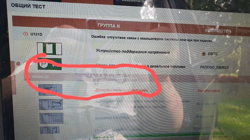

Fiksais Опубликовано 25 августа, 2023 Автор Поделиться Опубликовано 25 августа, 2023 Значит бачек почти полный. Тогда почему ошибка эта висит? Ссылка на комментарий
Enzo Опубликовано 25 августа, 2023 Поделиться Опубликовано 25 августа, 2023 @Fiksais потому что Вы показываете параметры из ЭБУ двигателя, а ошибку в ЭБУ насоса. Может для начала посмотреть параметры в ЭБУ где ошибка имеется. Сиал Авто — автосервис Citroen/Peugeot +7 903 968-26-38, Южнопортовая ул., 17, стр. 3 @enzoservice Ссылка на комментарий
Fiksais Опубликовано 25 августа, 2023 Автор Поделиться Опубликовано 25 августа, 2023 Да,но ошибка эта записана как "бачек пустой".как он может быть пустой? Ссылка на комментарий
yrk Опубликовано 25 августа, 2023 Поделиться Опубликовано 25 августа, 2023 А мочевина тут при чем ? 3 часа назад, Fiksais сказал: Подскажите пожалуйста где можно посмотреть сколько еолиса в бачке?это этот параметр? Если я не ошибаюсь то данные о колличестве елиса в бачке вычисляются автоматически от колличества влитых литров топлива и могут не совпадать с фактическим остатком. Например прописанный при заправке объём не совпадает с фактическим - значит комп уже считает не корректно. Система не имеет датчика остатка. зулус 1 Ссылка на комментарий
Fiksais Опубликовано 25 августа, 2023 Автор Поделиться Опубликовано 25 августа, 2023 Так.что то я совсем запутался.понятно что у меня авто с евро6.1.имееться и адблуе и еолис.теперь вопрос:бачёк карбомида-это бачёк адблуе?а бачёк топливной присадки-это еолис?или как?вот такие параметры у меня показывает . Ссылка на комментарий
yrk Опубликовано 25 августа, 2023 Поделиться Опубликовано 25 августа, 2023 Выше вы верно написали. Видимо мог кончиться елис. У меня кончился на 140 тыс примерно. Долил 1 литр. Ссылка на комментарий
Fiksais Опубликовано 25 августа, 2023 Автор Поделиться Опубликовано 25 августа, 2023 Похоже насос подачи присадки сдох.при проведении теста,пишет что невозможно провести тест,так как неработает насос.или как то так.придеться покупать весь комплект и менять.ведь насос как я понял отдельно не продаётся. Ссылка на комментарий
yrk Опубликовано 26 августа, 2023 Поделиться Опубликовано 26 августа, 2023 У меня была похожая история. Насос не отзывался. Купил новый бак- та же история. Помогло обновление ПО через официальный сервис. Старый бак и насос видимо рабочие были. Лежат теперь. Нужно найти тему - почитать. Декабрь- февраль было. Я бы физически проверил есть ли присадка. Потом попробовал прописать заново всё. Потом обновить ПО. Потом уже менять бак. Он не дешёвый -150-200 евро примерно. И елис 100. Кстати - узнал что у дизеля 1.5 бака с елисом нет. Не долить. Пропитка там какая то мне сказали... Хорошо ли плохо не знаю. Они шли с 2018 года ... Ссылка на комментарий
Enzo Опубликовано 26 августа, 2023 Поделиться Опубликовано 26 августа, 2023 @Fiksais не смущает количество топливной присадки - 0? Может сделаете сначала программную замену и сотрёте ошибку... Сиал Авто — автосервис Citroen/Peugeot +7 903 968-26-38, Южнопортовая ул., 17, стр. 3 @enzoservice Ссылка на комментарий
Fiksais Опубликовано 26 августа, 2023 Автор Поделиться Опубликовано 26 августа, 2023 Программную замену только жидкости? Ссылка на комментарий
Fiksais Опубликовано 26 августа, 2023 Автор Поделиться Опубликовано 26 августа, 2023 Прописал заново полный бак еолиса.все ошибки ушли,чек тоже ушёл.покатался немного,вроде пока всё гуд.посмотрим как будет дальше.сейчас только нужно понять сколько этой жижи физически в бачке Ссылка на комментарий
yrk Опубликовано 26 августа, 2023 Поделиться Опубликовано 26 августа, 2023 4 часа назад, Fiksais сказал: Прописал заново полный бак еолиса.все ошибки ушли,чек тоже ушёл.покатался немного,вроде пока всё гуд.посмотрим как будет дальше.сейчас только нужно понять сколько этой жижи физически в бачке Попробуйте заправить хотябы пол бака. Не сможет впрыснуть ( если пусто или сломан насос) - выбьет ошибку. Ссылка на комментарий

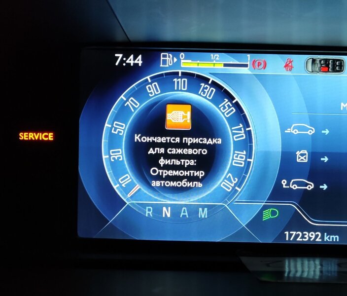

СанСаР Опубликовано 8 ноября, 2023 Поделиться Опубликовано 8 ноября, 2023 Приветствую всех автовладельцев. Прежде, чем покупать мочевину, хочу разобраться что у меня. Прочитал всю тему, но однозначного ответа не нашёл. По факту, загорелся транспорант, что кончается присадка для сажевого фильтра (двигатель 1,6HDi, C4, Grand 2014г.в.). Позвонил в Сиал, сказали покупайте Еолиз, приезжайте, зальем. В Аутопсе посоветовали обратиться к официалам. Здесь все пишут про Адблю. Кто-то на заправке льёт, кто-то из канистры. Место залива на своей машине видел, книжку не нашёл, там наверное написано про это. Может кто-нибудь точно подсказать? ХозБлог Ссылка на комментарий
yrk Опубликовано 8 ноября, 2023 Поделиться Опубликовано 8 ноября, 2023 Елис и Адблю это две разные системы и две разные жидкости. Совсем разные. Никак не связаны. Елис -литра хватает на 120-150 тыс км. Впрыскивается в топливо при заправке. Цена присадки примерно 13-15 тыс сейчас. См Авито. По Вашему сообщению Вам нужен именно Елис. Адблю -мочевина в воде - расход примерно 10л на 15000 км. EdjKa и СанСаР 2 Ссылка на комментарий

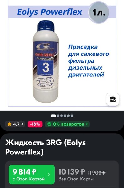

СанСаР Опубликовано 8 ноября, 2023 Поделиться Опубликовано 8 ноября, 2023 3 минуты назад, yrk сказал: Цена присадки примерно 13-15 тыс сейчас. См Авито. По Вашему сообщению Вам нужен именно Елис Хороший пападос) 3 минуты назад, СанСаР сказал: Хороший пападос) Вот такое? ХозБлог Ссылка на комментарий
yrk Опубликовано 8 ноября, 2023 Поделиться Опубликовано 8 ноября, 2023 Вин нужно. Скорее всего да -Пауерфлекс. Синий разьем на бачке должен быть. Елисов было 2 или три вида. Зависит от года авто. У меня такой выдает 9736.A0 Eolys Powerflex Я бы брал оригинал. То что Вы скинули аналог. Надо залить и прописать компом заправку. Отсчет километров пошел? СанСаР 1 Ссылка на комментарий
СанСаР Опубликовано 8 ноября, 2023 Поделиться Опубликовано 8 ноября, 2023 @yrk отсчета км. пока нет. Цены поюзал на Авито, впечатляет. Перекупы в Москве за 15 продают, у братьев белорусов можно за 10 купить, но прописывать не все наши сервисы берутся, придется наверное к официалам, а они наверное только свое заливают. ХозБлог Ссылка на комментарий
Fiksais Опубликовано 8 ноября, 2023 Автор Поделиться Опубликовано 8 ноября, 2023 @СанСаР это эолис у тебя заканчивается.когда адблуе тогда urea значок светиться.и у 1.6 помоему только эолис СанСаР 1 Ссылка на комментарий

СанСаР Опубликовано 8 ноября, 2023 Поделиться Опубликовано 8 ноября, 2023 Продолжу тему. Купил сегодня на Авито, за 11500р., вот ссылочка может кому пригодится https://m.avito.ru/moskva/zapchasti_i_aksessuary/prisadka_k_toplivu_citroenpeugeot_9736a0_2730732864 Теперь надо это залить и пошаманить с бубном) Enzo 1 ХозБлог Ссылка на комментарий
