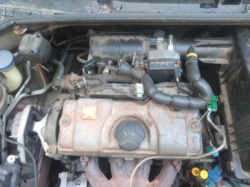

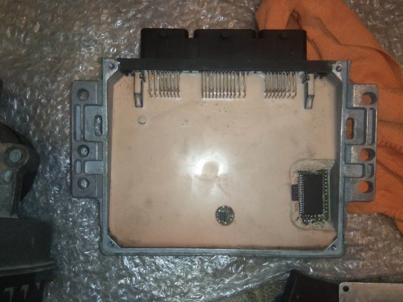

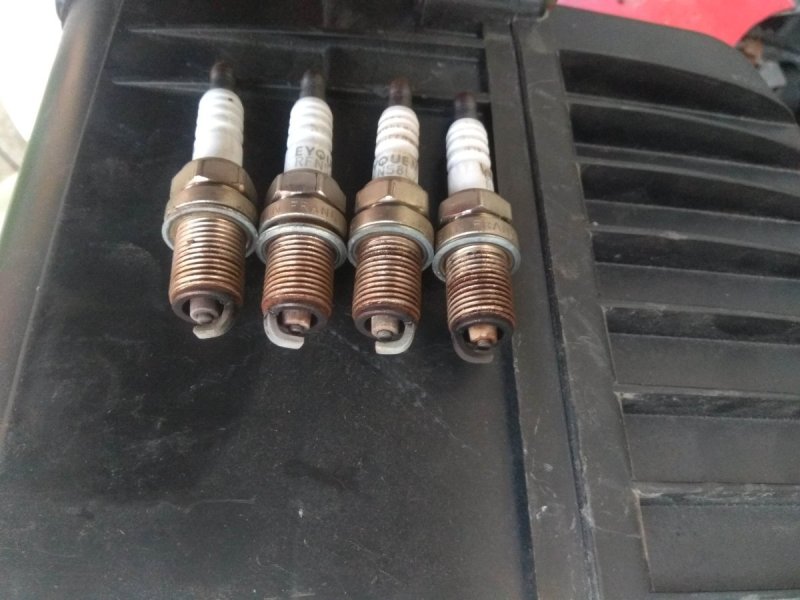

Товарищи, нужна помощь коллективного разума. Ситроен С3 2002 AL4 VF7FCKFVE26101999. Блок sagem2000 (s2pm-381 ? ). Опишу ситуацию подробно. Где-то по весне, когда Лили дожди каждый день, появилась ошибка р0220 (педаль газа), но машина ездила норм. Через некоторое время она сменилась на р0120 (дроссель), потом обе вместе и слабая реакция на газ (аварийный режим). Спустя ещё какое то время стала ещё и троить (множественные пропуски) - ошибки р0300 и р1336. Начал ковырять. Свечи: 3 из 4 белые. Заменил на новые. Катушку поставил новую. Дроссель разобрал - дорожки конечно потёртые, но не криминал. Протер спиртом аккуратно. Сам дроссель был чист. Заменил педаль газа (с разбора). Прозвонил проводку от дросселя и педали до ЭБУ - обрывов нет. На педаль приходят 5В. На дроссель (VDO 6 пинов) - непонятно, не разобрался как проверить. Сопротивления дросселя тоже непонятно - вроде меняются нормально, вроде рывками в начале. Что делать дальше? Мои подозрения - драйвер дроссельной в ЭБУ, либо дроссель до конца проверить грамотно. У кого какие мнения/советы? Может кто-то сможет дать подкинуть заведомо рабочую дроссельную на проверку? И хочется найти электронщика в СПб по французам, с опытом по пропайке этих блоков. А то я этот блок то уже менял пару лет назад...
На горячую постучать по эбу двс, если после этого начинает работать не ровно, скорей всего блок. Есть у них такая фигня, что то отпаивается.
