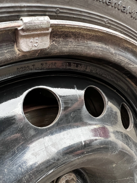

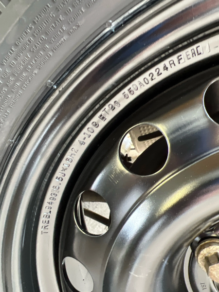

Olga373 Опубликовано 30 мая, 2024 Поделиться Опубликовано 30 мая, 2024 Господа, добрый день! Вероятнее всего мой вопрос будет глуповатым. Какие параметры у оригинальных дисков на Citroen C4 hatchback 2011 120лс 1,6 vti? Есть большие подозрения, что меня обманули на авторынке. Раньше стояли 7Jx16 4x108, на рынке в Vianor сказали, что это не оригинальный размер и предложили 5Jx16 4x108 ну я и повелась, переобули. А теперь думаю, точно ли 5J это оригинальный размер. Если все же обманули, не опасно ли на таких ездить? Ссылка на комментарий

A20C Опубликовано 31 мая, 2024 Поделиться Опубликовано 31 мая, 2024 ну там вообще то на диске написано иное: 6.5jx16 et20. Диски эти для berlingo B9, но на citroen c4 b7 тоже подойдут, ездить можно, только колея станет чуть уже, на ширину карандаша с каждой стороны. Ситруа Жомапель и Olga373 1 1 Ссылка на комментарий
Olga373 Опубликовано 31 мая, 2024 Автор Поделиться Опубликовано 31 мая, 2024 @A20C не заметила 6 в начале. Спасибо за ответ 🙏🏻 Ссылка на комментарий
Hunter82 Опубликовано 31 мая, 2024 Поделиться Опубликовано 31 мая, 2024 13 часов назад, A20C сказал: 6.5jx16 et20. Диски эти для berlingo B9 Вообще то там ЕТ23 А это ссылка по их цене https://www.kolesa62.ru/diski/trebl/9493/6.5_16_4x108_23_65.1_black/&ved=2ahUKEwiXpPmtrbiGAxXH2wIHHX3uCC8QFnoECBAQAQ&usg=AOvVaw0YttTau-7hrRIsxV9Gw4ea Olga373 1 Ссылка на комментарий
