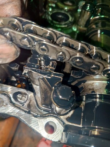

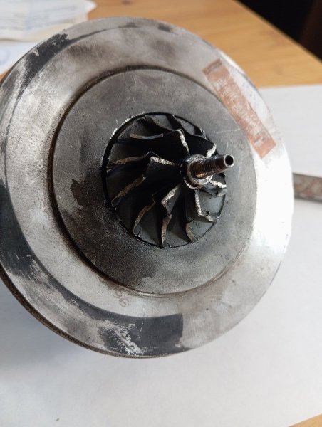

AlexMikh Опубликовано 24 мая Автор Поделиться Опубликовано 24 мая Насчет ролика прошу прощения , не правильно выразился по привычке опыта других машин. Вот фото натяжителя, и во что превратилась холодная часть турбины И вынимал мелкие куски металла из всасывающего патрубка турбины, как они туда попали вопрос еще тот Ссылка на комментарий

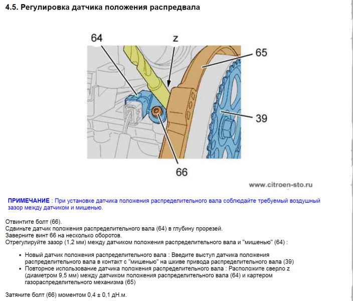

Лы́хны Опубликовано 24 мая Поделиться Опубликовано 24 мая @AlexMikh Это никак не связано от слова совсем, я бы еще мог предположить что остатки натяжителя попали в масляный канал турбины и перекрыли его, и тогда турбина бы умерла хотя это фантастика так как на маслонасосе стоит сетка, а у вас на фото мусор либо посторонний предмет бомбил крыльчатку турбины. Единственное что объединяет эти два фото, это отвратительное отношение к обслуживанию машины. По поводу не запускается, попробуйте установить заново датчик положения распредвала, может он стоит на грани и при нагреве ДВС уходит метка. Ссылка на комментарий
