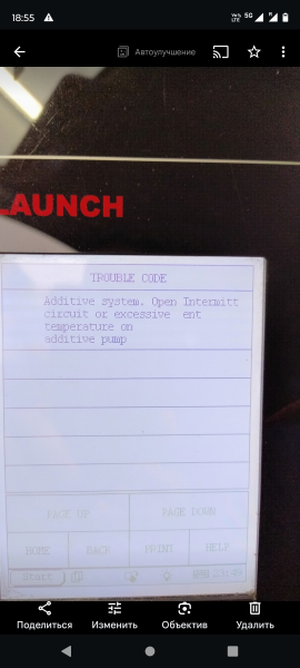

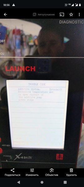

Здравствуйте, владею чудестным чертолётом Citroen c4 2012 года, 1.6hdi. теперь и я столкнулся с проблемой присадки eolys, а точнее с самим насосом(я так думаю), есть две ошибки которые не сбрасываются.
1-Превышение температуры на входе или обрыв цепи силового каскада насоса присадок.
2-Разомкнутая прерывистая цепь или чрезмерная температура на присадке
Вот ошибок прикрепил.
Перелопатил весь интернет но так проблему и не решил, очень надеюсь на помощь, уже просто опускаются руки..
Машина упала в аварийный режим, а именно: горит чек, горит ESP, двигатель троит и едет ощутимо хуже чем ехал.
Сразу скажу что + и - к насосу походят а вот что на третьем контакте должно быть-не знаю. Снимал насос присадки и подавал на него 12в но он щелкает один раз(нормально ли это или он должен постоянно щёлкать?) плата которая стоит возле насосика визуально целая.может у кого была подобная ситуация..
