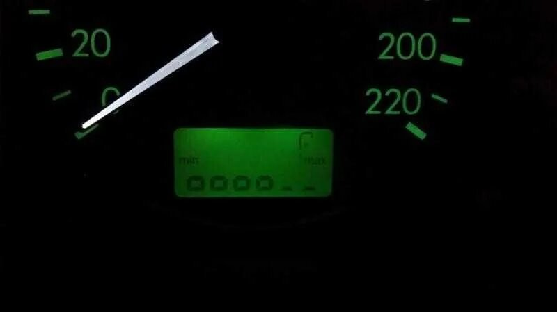

Романов Александр Сергееви Опубликовано 20 мая, 2024 Автор Поделиться Опубликовано 20 мая, 2024 @Rykopop приветствую, е что не обещало беды я еще заметил такую хрень на спидометре показатель км, показывает _ _ _ _ _ F, пробелы и похожа на ф англ с запятой , и пищит один раз , может три раза пропещаать Ссылка на комментарий
Rykopop Опубликовано 21 мая, 2024 Поделиться Опубликовано 21 мая, 2024 @Романов Александр Сергееви показывает после включения зажигания? Это не уровень масла случаем? По щупу смотрели? Писк означает наличие ошибок. Самое простое сейчас- найти лексию, или хотяб елмку. Если есть критичные ошибки по двигателю- будет видно. PS- такое кажет, только без квадратиков? VIN: VF7DCRFNC76465859 Ссылка на комментарий

Rykopop Опубликовано 21 мая, 2024 Поделиться Опубликовано 21 мая, 2024 @Романов Александр Сергееви по щупу стоит проверять, датчик может казать ерунду, если машина под наклоном стоит. Двигатель какой? VIN: VF7DCRFNC76465859 Ссылка на комментарий
Романов Александр Сергееви Опубликовано 21 мая, 2024 Автор Поделиться Опубликовано 21 мая, 2024 @Rykopop @Rykopop@Rykopop да вот эта ошибка только там прочерг везде и писк один иногда 3 раза может пропищать , как понять что это я даже не знаю , двс 2л бензин Ссылка на комментарий
Hunter82 Опубликовано 21 мая, 2024 Поделиться Опубликовано 21 мая, 2024 Это точно датчик уровня масла. Или врёт, или реально масла нет: проверять уровень на щупе. Ещё должен комп выдавать сообщение LOW LEVEL MOTOR OIL, но возможно и просто глушит движок для его сохранения Ссылка на комментарий
Романов Александр Сергееви Опубликовано 21 мая, 2024 Автор Поделиться Опубликовано 21 мая, 2024 @Hunter82 больше спасибо сегодня проверю уровень масла , но ошибки такой low level не вылазило Ссылка на комментарий
Rykopop Опубликовано 21 мая, 2024 Поделиться Опубликовано 21 мая, 2024 @Hunter82 у него как у меня, ew10j4, я даже включив зажигание при замене масла не видел на дисплее ошибки, ток уровень пустой казал) Заводится и глохнет- может и иммо глушить. VIN: VF7DCRFNC76465859 Ссылка на комментарий
