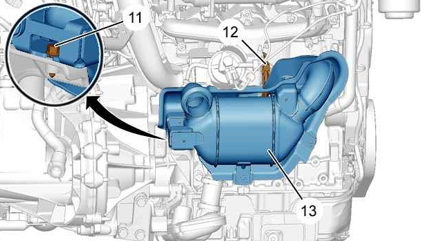

merse126 Опубликовано 14 мая, 2024 Поделиться Опубликовано 14 мая, 2024 Добрый день. У кого нибудь на Пикассо 2.0HDI забивался предварительный катализатор №13? Под кожухом 5 который. Ссылка на комментарий

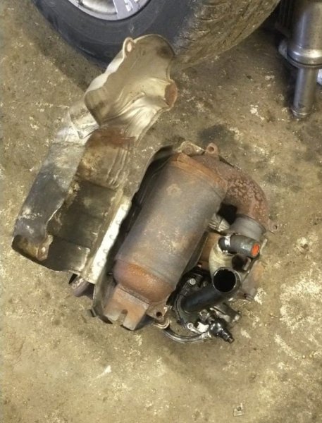

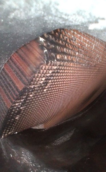

merse126 Опубликовано 10 июля, 2024 Автор Поделиться Опубликовано 10 июля, 2024 Ну вообщем помер катализатор предварительный на турбе висящий. Часть поплавилась, часть развалилась, сдвинувшись забила наполовину выход. Большинство на просторах инета заявляют, что не может на дизеле быть убитый кат.)) Не верьте. Ссылка на комментарий
