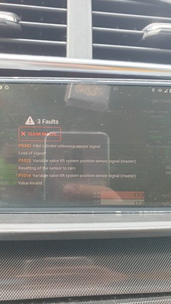

Popkinz Опубликовано 29 апреля, 2024 Поделиться Опубликовано 29 апреля, 2024 Всем привет На трассе встал в пробку и выбило две ошибки (p1013,p1014) Вальвотроник ушел в аварию и приступил по полной работать дроссель Чека не было P0343 это я фишку сдёрнул в надежде , что и ошибки все уйдут Подскажите может кто сталкивался с подобным , в интернете ничего не нашел Пока что преды да провода посмотрел вроде бы все нормально без криминала Ep6 120сил 14года Новая ошибка p1017 Ехать до дома 350км Надеюсь доеду 🙈🐈 Ссылка на комментарий
Popkinz Опубликовано 30 апреля, 2024 Автор Поделиться Опубликовано 30 апреля, 2024 Доехал!!!! поменяв свечи на старый ошибки ушли на совсем , но какой то цилиндр детонил( именно на 4 передачи в районе 70-80 км при нажатие на газ были пинки (провалы) явно детон в цилиндрах, по фапу не понятно какой . Поменял свечи и катушки и все недуги пропали . Надеюсь кому нибудь в будущем поможет . Ссылка на комментарий
