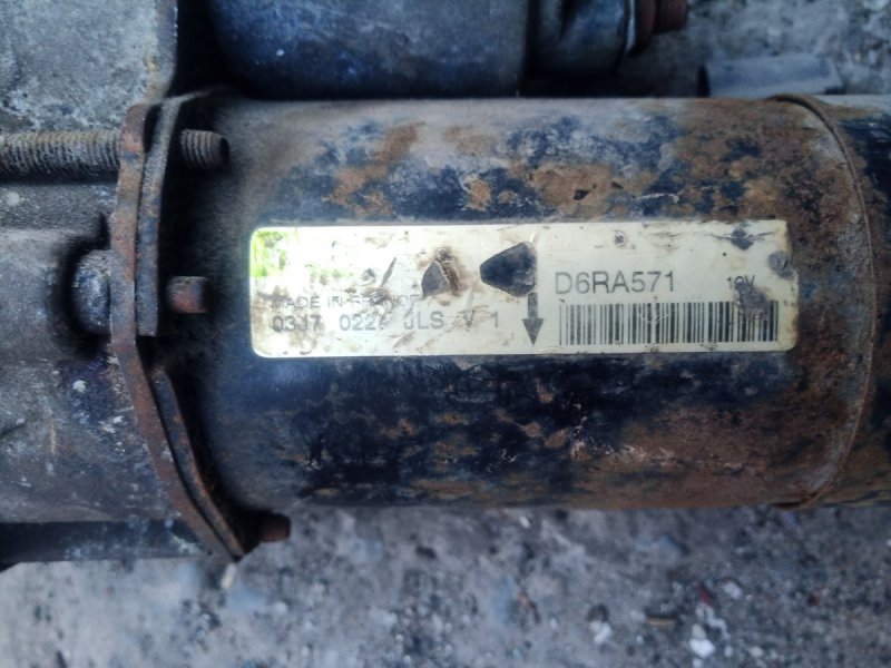

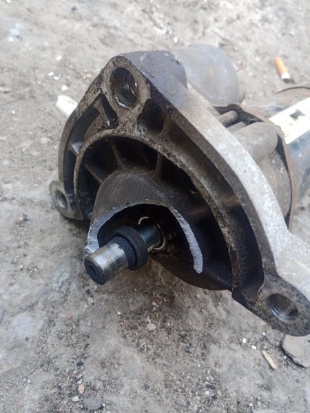

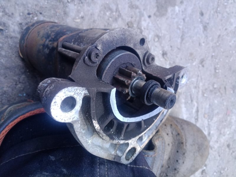

1001detal Опубликовано 24 апреля, 2024 Поделиться Опубликовано 24 апреля, 2024 Всем, привет! Отдавал Берлинго в кузове м59 1,4 в кузовной ремонт. Авто заехала сама. Заводилась прекрасно. Долго стояла приподнятая за правую сторону. Градусов 35. Опустили авто, пытались завести. Раздался скрежет. Демонтаж стартера показал такую картину. При наклоне кузова вдоль оси авто в левую сторону могли создать нагрузку на переднюю крышку стартера? Что случилось? Ссылка на комментарий
Алексей 2010 Опубликовано 25 апреля, 2024 Поделиться Опубликовано 25 апреля, 2024 Чего гадать, купить новый стартер и прикрутить ТРЕМЯ болтами, никого не винить, и всех делов. A20C 1 Ссылка на комментарий
1001detal Опубликовано 25 апреля, 2024 Автор Поделиться Опубликовано 25 апреля, 2024 @Алексей 2010 а если ситуация повторится? Новый стартер от 7т.р., а результат такой же? Нет сложностей по покупке новой или б/у передней крышке, нет сложностей по покупке нового или б/у стартера. Есть вопрос, что привело к такой ситуации. Может в таком положении кузова авто пытались зачем-то завести? А может просто стечение обстоятельств. Ссылка на комментарий
Алексей 2010 Опубликовано 25 апреля, 2024 Поделиться Опубликовано 25 апреля, 2024 Так я как раз-то про стечение обстоятельств и толкую. Попытка завести при любом положении кузова не приводит к поломке стартера. Можно попробовать на число зубьев бендикса обратить внимание, проверить, правильное ли оно там стояло? 1001detal 1 Ссылка на комментарий
A20C Опубликовано 25 апреля, 2024 Поделиться Опубликовано 25 апреля, 2024 в этом стартере 9 зубьев должно быть на бендиксе. Новый подобный стоит 4200р. артикул cs581 vizit-auto Ссылка на комментарий
Rykopop Опубликовано 25 апреля, 2024 Поделиться Опубликовано 25 апреля, 2024 Стартер крепится к блоку двигателя и пространственное положение авто мало влияет на его работу. VIN: VF7DCRFNC76465859 Ссылка на комментарий
