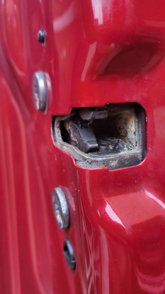

Citroen c4 2005год плохо закрываются двери, дверь может приоткрытся на ходу
Здравствуйте подскажите пожалуйста что делать дверь очень плохо закрывается на ходу может приоткрытся я намотал изолениу на скобу немного помогает но скоба не выроботана если без изолениы то тогда если из нутри пихать дверь её можно открыть полностью
@Citroen c4 2005год ну для начала- скоба имеет некоторую свободу, т.е. можно её чутка ослабить, сдвинуть и затянув попробовать. Если регулировка не помогает- замена замка.
