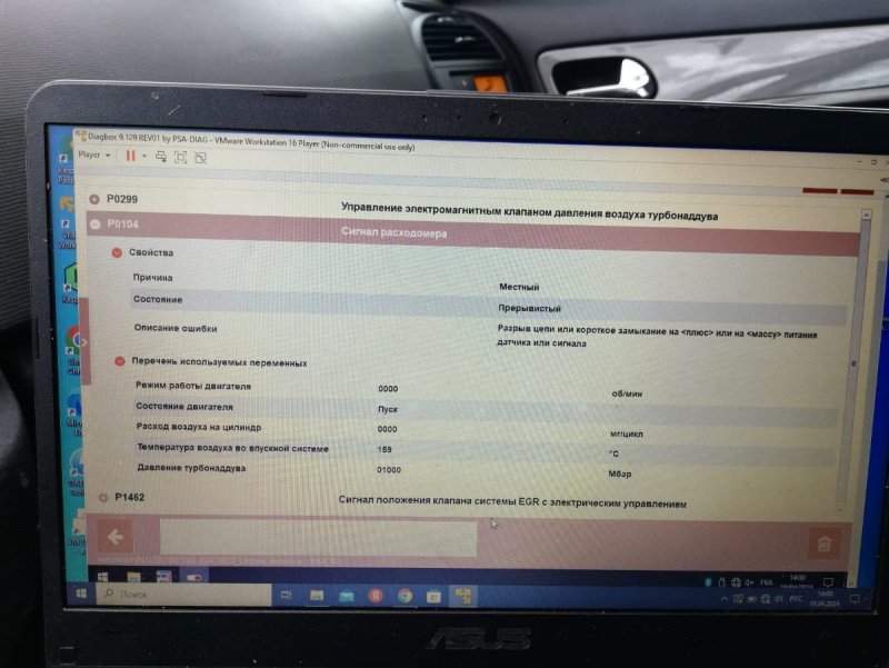

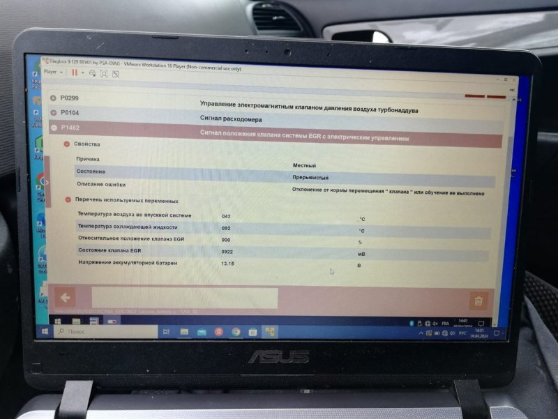

baron007 Опубликовано 19 апреля, 2024 Поделиться Опубликовано 19 апреля, 2024 Здравствуйте машина Citroen c4 grand picasso 2009г 1.6 hdi 9hz 109 лс . При полном газе на оборотах свыше 3000 двигатель начинает троить, и из выхлопной идет дымок ( синей с белым смесь вообщем ). а началось все с того что, я полез смотреть что течет на гбц и оказалось одна из форсунок протекала по стыку топливопровода и там где сам фитинг резьбы входа форсунки. Проверил затяжку там все было ок , может на 1 -2 градуса докрутил. Снял клему с форсунки и обратно поставил. После чего все это началось эти троения ( до этого момента не было троений была ошибка только по недодуву по датчику n75) . Диаг боксом проверил ошибки : 1) p0299 - по клапану турбины - сам актуатор проверил он ходит ( подключил к нему шприц и всосал)), актуатор втянулся и не опускался), скорей всего сам датчик барахлит. 2) p0104 - сигнал расходомера ( эта ошибка новая, ранее ее не было) 3) p1462- сигнал положения клапана егр ( эта ошибка появляется вместе с p0299 ( недодувом) Смотрел по диагбоксу коррекцию форсунок видео - Коррекция форсунок Смотрел наддув видео прикладываю видео - Давление турбонадува смотрел давление топлива видео -Давление топлива Подскажите дело все же с форсункой? Я ее даже не вытаскивал ( ставил контрактную пол года назад) . Почему коррекции по двум форсункам вообще не двигаются) Ссылка на комментарий
