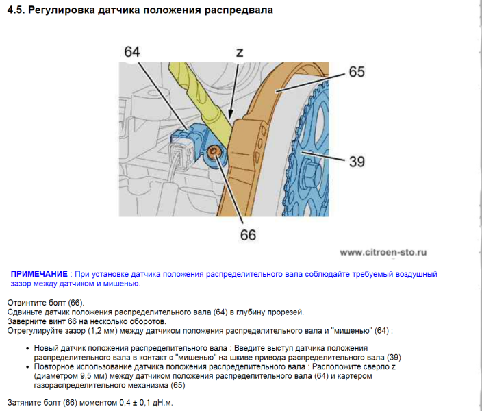

Лы́хны Опубликовано 19 апреля, 2024 Поделиться Опубликовано 19 апреля, 2024 1 час назад, AlexMikh сказал: @mister z грм меняли в сервисе, как там натягивали я не знаю, но визуально ремень натянут сильно, я проверял установку чисто вставляя стержень в контрольные отверстия шкива коленвала, насоса высокого давления, и шестерни привода, они четко попадают Проблема что вроде пытается запуститься и все. А если запустился, то работает отлично, обороты не плавают на холостых. А сам датчик правильно установлен? Расстояние от метки выставлено? Ссылка на комментарий

mister z Опубликовано 19 апреля, 2024 Поделиться Опубликовано 19 апреля, 2024 @Лы́хны На самом датчике есть выступ/ограничитель не дающий поставить глубже допустимого. +7 963 245 1140 Ссылка на комментарий
Лы́хны Опубликовано 19 апреля, 2024 Поделиться Опубликовано 19 апреля, 2024 @mister z Там овальная прорезь на датчике для болта 66 (на картинке не видно), из моих наблюдений если сдвигать датчик к шестерне распредвала то ничего не будет, заводиться так же как и всегда, а если сдвинуть датчик от шестерни распредвала то наступает момент когда двигатель перестает заводиться. Всегда устанавливал по картинке сверлом на 9.5мм. Ссылка на комментарий
mister z Опубликовано 19 апреля, 2024 Поделиться Опубликовано 19 апреля, 2024 @Лы́хны Конечно надо делать как написано в инструкции, но я по старинке. Лы́хны 1 +7 963 245 1140 Ссылка на комментарий
Лы́хны Опубликовано 19 апреля, 2024 Поделиться Опубликовано 19 апреля, 2024 Если опыт есть, какие вопросы. Тем боле что ты отвечаешь за свою работу. Ссылка на комментарий
mister z Опубликовано 19 апреля, 2024 Поделиться Опубликовано 19 апреля, 2024 2 часа назад, Лы́хны сказал: Если опыт есть, какие вопросы. Опыт конечно есть и этот опыт показывает, что конструктивно заложена "защита от дурака". +7 963 245 1140 Ссылка на комментарий

AlexMikh Опубликовано 22 мая, 2024 Автор Поделиться Опубликовано 22 мая, 2024 Оказалось все просто - датчик распредвала установили практически без зазора, установил как рекомендовано и машина завелась. Только вот вылезли другие проблемы. Холодная заводится с пол тыка, а если поработала минут пять, пока полностью не остынет не завести. Форсунки на стенде проверил, одна на замену, остальные промыли LDS 1 Ссылка на комментарий
