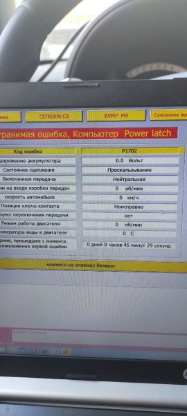

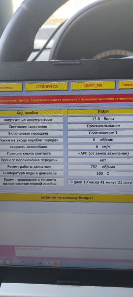

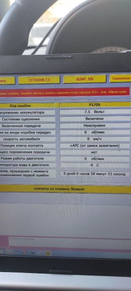

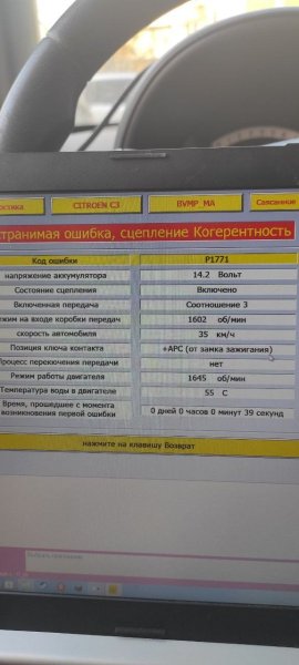

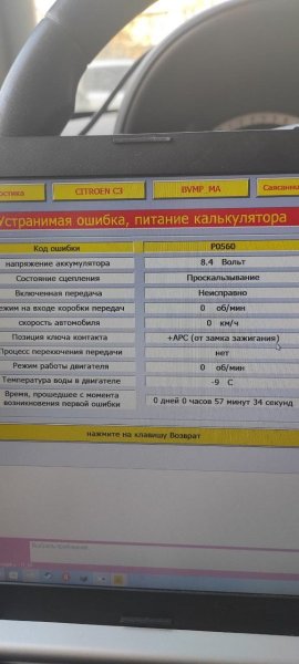

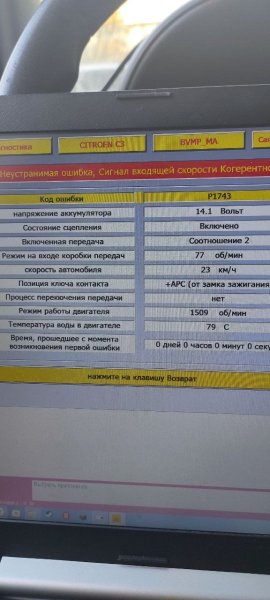

Kiberpups Опубликовано 11 апреля, 2024 Поделиться Опубликовано 11 апреля, 2024 Доброго времени суток. Прям плАчу :(. История такая, машина куплена для жены заведомо известно о низком давлении масла в движке(камнями не кидайтесь), фишку убрал с датчика что бы не сигналил(тут можно и поржать :D), НО двиг работает как и положено. РКПП работала отлично! НО после замены ГРМ и фазовращателя и клапана фазорегулятора, на котором была проточка от сальника и с него масло поливалось прям как только отъехал от сервиса коробка начала пинаться при переключении с первой на вторую, с 2-3 и дальше меньше заметно, но есть, а так же при сбросе скорости скажем с 80 накатом или с небольшим торможении до 40 РКПП переключается до 2(!) и соответственно при нажатии педали газа сумасшедшие обороты, резкий кивок и переключение выше. Сегодня считал все ошибки: P1804, P1709, P0560, P1702, P1771, P1743. При этом самоактуализация РКПП проходит без ошибок(это когда через снятие клеммы на вкл зажигании) Добавлю. Последнее время стал замечать что при вкл зажигании срабатывает актуатор сцепления, раньше замечено такого не было. Citroen C3 1.4 88л.с. 2008 год vin VF7FCKFUC29167963 Дайте, вроде не глупому, разъяснения. Плохо актуатору, сцеплению, мозгам КПП или всем троим? Актуализацию планирую на праздниках сделать, т.к. зарядка, которая нужна в гараже. Куда копать что искать, звонил в пару мастерских - давайте починим двиг, а потом будем смотреть коробку... Ссылка на комментарий

mister z Опубликовано 12 апреля, 2024 Поделиться Опубликовано 12 апреля, 2024 @Kiberpups Вы выложили фото из Лексии. Так вот Лексией это и делается. +7 963 245 1140 Ссылка на комментарий
