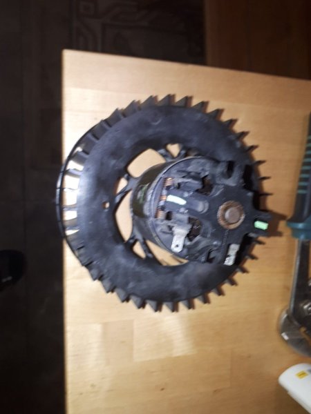

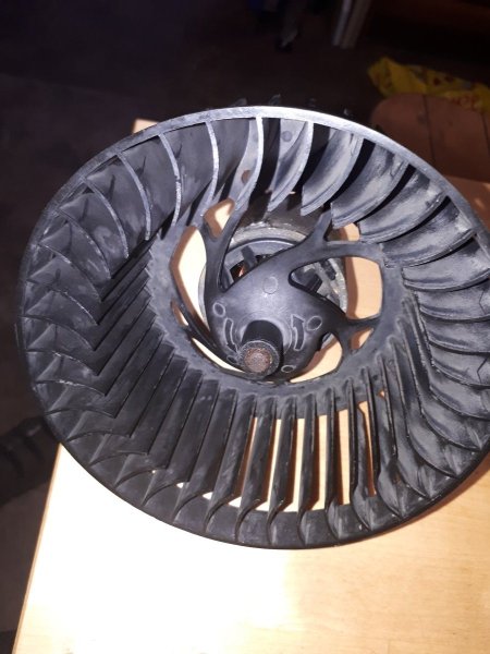

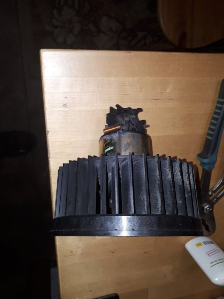

Vovan_Kr Опубликовано 10 апреля, 2024 Автор Поделиться Опубликовано 10 апреля, 2024 появились новые вопросы: как снять крыльчатку с мотора печки? Хочу добраться до подшипника, что бы смазать. Ссылка на комментарий
Vovan_Kr Опубликовано 22 апреля, 2024 Автор Поделиться Опубликовано 22 апреля, 2024 В общем проблема в термопредохранителе, вышел из строя. Вентилятор свистел, видимо подшипники полетели, затем просто не смог прокрутиться и сжег термопредохранитель. Жду запчасти - резистор печки и вентилятор печки. Буду все менять. Можно конечно закоротить термопредох в надежде, что отработает предох в щитке. Ну это уже на крайний случай. Ссылка на комментарий
Алексей 2010 Опубликовано 22 апреля, 2024 Поделиться Опубликовано 22 апреля, 2024 Нельзя так делать, не отработает, не надо путать силу тока и температуру, всё же это разные вещи). Ссылка на комментарий
