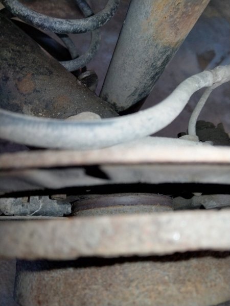

 в сервисе заодно поменял задний ступичный  Подшибник.  Как только выехал с сервиса сразу загорелись датчики ABS/ESP
 подключив diagbox  нашли только одну ошибку
p0086 incorrect rear left-hand wheel speed transmitted by the esp/esp ecu . not characterised . В сервисе меня ласково послали мол подшибник 100% стоит нужной стороной и все сделано качественно. Много здоровью мастеру .
 В другом сервисе обнаружили что магнитное кольцо ABS сломано .
  И теперь мне нужен совет , может кто сталкивался. В авто магазинах отдельно магнитное кольцо не купить . Только в сборе со Ступицей , но денег уж слишком много надо. или мне технично на уши лапшу навешали ?  И может я действительно зря на механика грешу и после того как я  подкурил авто , что-то где-то заклинило т.к сервис загорелся и вся проблема не в кольце . Но тут опять же, облазили авто в доль и поперек и весит только одна ошибка....
