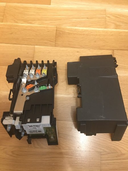

foxalive Опубликовано 19 марта Поделиться Опубликовано 19 марта Как победить блок защиты акб модель 6500GR? Горит надпись сервис и значек акб. И почему то не включается вентилятор охлаждения двигателя... Можно ли в этом блоке поставить перемычку? 1 минуту назад, foxalive сказал: Как победить блок защиты акб модель 6500GR? Горит надпись сервис и значек акб. И почему то не включается вентилятор охлаждения двигателя... Ссылка на комментарий
foxalive Опубликовано 19 марта Автор Поделиться Опубликовано 19 марта 9 минут назад, foxalive сказал: Как победить блок защиты акб модель 6500GR? Горит надпись сервис и значек акб. И почему то не включается вентилятор охлаждения двигателя... Можно ли в этом блоке поставить перемычку? Фото блока из интернета... Ссылка на комментарий
lifter Опубликовано 20 марта Поделиться Опубликовано 20 марта Можно, но не нужно. Не зря он называется блок защиты. Кто сильно захочет, тот найдет способ связаться со мной. Главное чтобы я захотел ответить Ссылка на комментарий

foxalive Опубликовано 20 марта Автор Поделиться Опубликовано 20 марта Вопрос актуальный по блоку 6500GR который выключил некоторые потребители энергии а именно вентилятор охлаждения двигателя,климат и может быть что то ещё. Понятно что надо новый блок стоит 20000₽ Но может можно что то сделать с тем который есть в наличии что бы снова подключить отключенные функции... Минимум вентилятор охлаждения двигателя... На сайте есть варианты решения проблемы с помощью перемычки но это в другом блоке... Владельцы авто с блоком 6500GR есть какие варианты из личного опыта? Ссылка на комментарий
foxalive Опубликовано 28 марта Автор Поделиться Опубликовано 28 марта Как закрыть тему? Проблема решена и была не в блоке 6500GR а в дополнительном насосе охлаждения турбины... Из за КЗ в моторчике дополнительного насоса охлаждения турбины перегорел предохранитель F21 на 5А и вследствие этого не работал вентилятор охлаждения двигателя. Ссылка на комментарий
