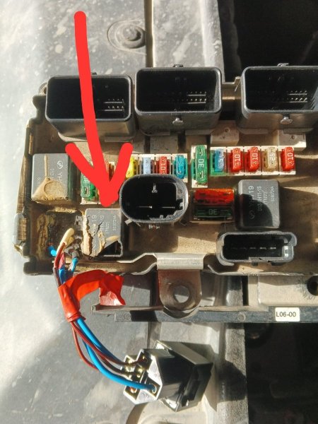

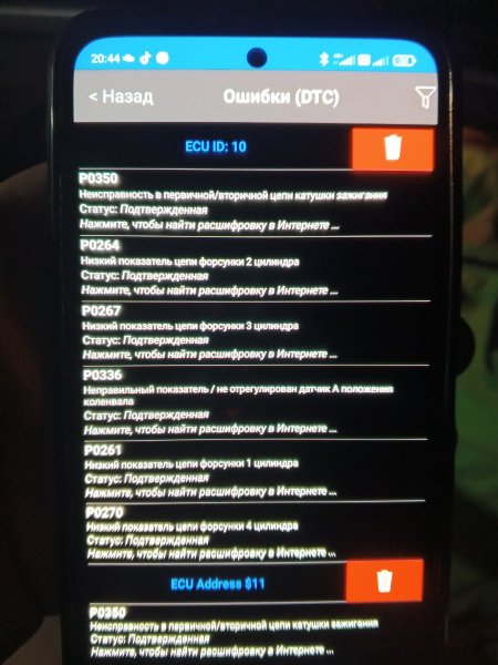

Игорь1988 Опубликовано 18 марта, 2024 Поделиться Опубликовано 18 марта, 2024 Всех приветствую!!! Помогите пожалуйста с такой проблемой.... В общем сначала умер бензонасос, заказал не оригинальный... После установки обнаружилось что он шумит гораздо сильнее чем предыдущий, причем шум может мннятся, как будто он то сильнее напрягается то меньше.... Машина стоит работает на холостых ровно и хорошо, насос почти не слышно и в какой то момент её немного треханет, обороты немного упадут, потом поднимутся, насос начинает гудеть гораздо сильнее и после этого начинают плавать обороты, пропуски какие то, может и вообще заглохнуть.. Подцепили OBD, - показало вот такой набор ошибок.. До этого ещё вывел реле бензонаса наружу. Помогите пожалуйста кто чем может. Если удобнее можете писать в WhatsApp-89058030313 Спасибо. Ссылка на комментарий
Rykopop Опубликовано 18 марта, 2024 Поделиться Опубликовано 18 марта, 2024 @Игорь1988 судя по ошибкам- проблема не в насосе. Ругается по сути на электрику. Катушка и форсунки одновременно.. начни с осмотра вынесенного реле. Проверь проводку, запайку в блоке и прочее. Походу где-то от вибрации косяк. Теоретически может и коса конечно, от бсм до катушки и форсов идёт в одной косе, ее бы тоже посмотреть на повреждения. Но если лазили в блок, для выноса реле- начинать стоит оттуда) Ivj2 1 VIN: VF7DCRFNC76465859 Ссылка на комментарий
Игорь1988 Опубликовано 18 марта, 2024 Автор Поделиться Опубликовано 18 марта, 2024 @Rykopop Спасибо за ответ. Когда еще реле не вынесли и родное глючило, постоянно была ошибка-"низкое напряжение форсунки 1,2,3,4" А не подскажете что за реле рядом с реле бензонасоса, т. е на безагасос в углу и рядом справа от него что за реле? Ссылка на комментарий

Игорь1988 Опубликовано 20 марта, 2024 Автор Поделиться Опубликовано 20 марта, 2024 Подскажите что это за реле и за что оно отвечает? Ссылка на комментарий
kashcei Опубликовано 21 марта, 2024 Поделиться Опубликовано 21 марта, 2024 18 часов назад, Игорь1988 сказал: Подскажите что это за реле и за что оно отвечает? Вот на видео,на 5 минуте Ссылка на комментарий
