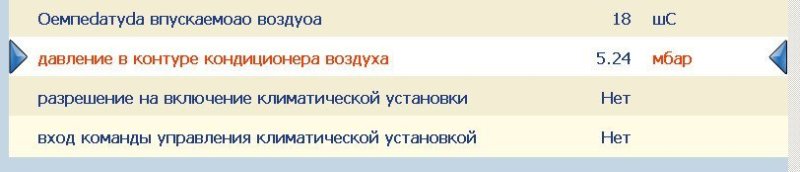

Алексей 2010 Опубликовано 5 июня, 2024 Поделиться Опубликовано 5 июня, 2024 Привет. Чтобы темы не плодить, спрошу здесь. Пежо 206. Для включения кондиционера нормальное давление? Раньше, помнится, 11 мбар показывало, а сейчас чтой-то не щёлкает электромагнит. И что за мбар, особенности перевода? Когда нажимаю кнопку АС - две нижние строки - Да. Ссылка на комментарий
Лы́хны Опубликовано 5 июня, 2024 Поделиться Опубликовано 5 июня, 2024 @Алексей 2010 это на заведенном двигателе? Ссылка на комментарий
Алексей 2010 Опубликовано 5 июня, 2024 Поделиться Опубликовано 5 июня, 2024 Заведен или не заведен, нет разницы. Это давление при неработающей системе кондиционирования. Ссылка на комментарий
Лы́хны Опубликовано 6 июня, 2024 Поделиться Опубликовано 6 июня, 2024 @Алексей 2010 Если честно, никогда не смотрел давление через лексию. Для этого есть манометр и переходник. Если допустить что число на картинке, это бары то для 18 градусов 5.24 бар даже многовато. Таблицы вангуют о норме при 18 градусах в районе 4.40-4.50 бар. Ссылка на комментарий
Алексей 2010 Опубликовано 6 июня, 2024 Поделиться Опубликовано 6 июня, 2024 Да, на поверку оказалось, что это бары, особенности перевода. Манометром проверили, так и есть. Ссылка на комментарий
Лы́хны Опубликовано 6 июня, 2024 Поделиться Опубликовано 6 июня, 2024 18 часов назад, Алексей 2010 сказал: Заведен или не заведен, нет разницы. Это давление при неработающей системе кондиционирования. Разница есть. Если двигатель работал и подкапотное прогрето, то и температура там своя и давление газа будет другим(оно зависит от температуры). В идеале прийти утром после ночи не заводя и померить внешним манометром давление и термометром температуру и делать выводы. Ссылка на комментарий
Алексей 2010 Опубликовано 6 июня, 2024 Поделиться Опубликовано 6 июня, 2024 Понял, спасибо. Мне просто было важно знать, достаточное ли давление, чтобы конд. запустился. Достаточное. Ссылка на комментарий
