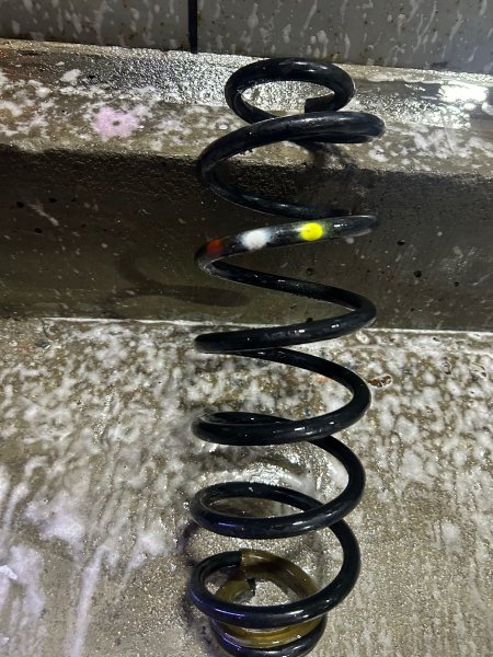

Всем привет.
знаю, что тут есть бывшие и настоящие владельцы Crossback'ов, вопрос к ним, кто-нибудь менял задние пружины? Как нашли именно наши.
По каталогам выдает 5102cg, взял аналог от  CS germany 14.875.857.
На них зад прилично ниже сидит, меня аж бесит.
Замерил старую пружину, длина 355 мм, а по всем каталогам выдает пружины с длиной максимум 340 мм.
Голову уже сломал.
Ниже фото старой пружины

Претензий нет. Есть проблема с тем, что через какой каталог не ищи, выдает оригинал 5102.cg, даже, блин, у поляков смотрел.
А эта самая 5102.cg, она изначально короче, чем та, которая стояла, да и цветовая маркировка не совпадает.

Фото не очень информативное, но а ты знаешь какие стояли до этого, сам ставил или прошлый хозяин/сервис/с завода? Даже если судить по той логике, что пружина одного производителя может отличаться кодом из-за жесткости, на размер это не влияет, там только сам пруток толще. Если бы это был один производитель по коду можно было сослаться либо на брак, либо изменения в технологическом процессе, но где нам сейчас правды искать, сейчас контрафакта полно, сравнивать замучаешься.
Если не устраивает, только ехать в магазин и смотреть аналоги в прошлых размерах по высоте с рулеткой.
