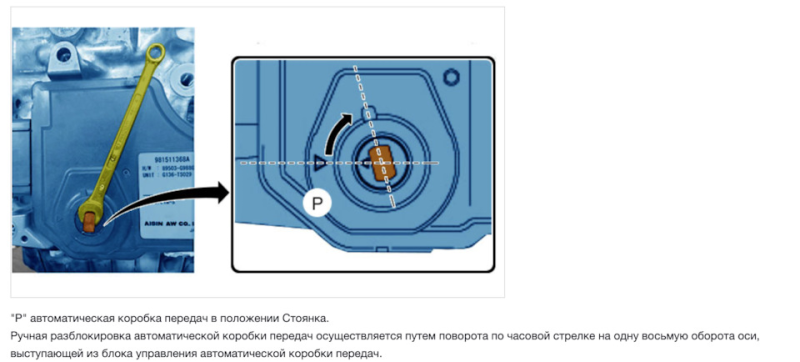

Saor Опубликовано 6 апреля, 2024 Автор Поделиться Опубликовано 6 апреля, 2024 @Diminat Да, Снял блок управления с коробки и повернул ключиком рычаг. Машинка покатилась. Ссылка на комментарий

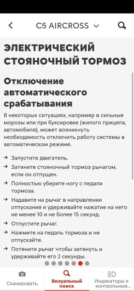

John Norry Опубликовано 26 мая, 2024 Поделиться Опубликовано 26 мая, 2024 Я так понимаю, что Вам это требуется: Saor 1 Ссылка на комментарий
