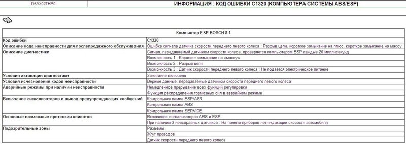

pchelkin Опубликовано 13 февраля, 2024 Поделиться Опубликовано 13 февраля, 2024 Суть такая, горит ошибка c1320 по переднему левому колесу. Датчик новый, подшипник новый, проводка до датчика от блока абс новая, блок абс с разбора. На обоих блоках одно и то же. Ошибка появляется сразу после запуска авто, и даже с отключенным датчиком ничего не меняется. Куда копать уже не знаю Ссылка на комментарий

A20C Опубликовано 15 февраля, 2024 Поделиться Опубликовано 15 февраля, 2024 У вас по ошибке - обрыв провода на датчик ABS. Для проверки датчик с правой стороны поставить. Полярность подключения очень важна, при неправильной работать не будет! Ссылка на комментарий
