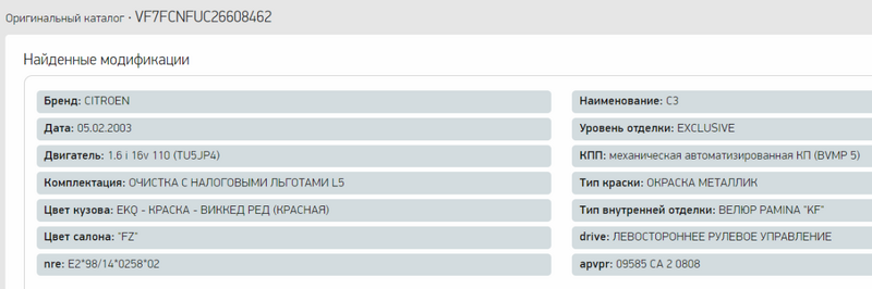

graf1 Опубликовано 5 февраля, 2024 Поделиться Опубликовано 5 февраля, 2024 Приветствую,коллеги. Неприятность случилась. В 1,2 цилиндрах вода . Утром не провернул мотор. До этого был водожор, примерно 300мл в неделю антифриза доливал,антифриз рыжий,грязный,масло чистое,появилась эмульсия на пробке. Снял свечи-2 мокрые в шланге вентиляции -солидол. На сколько я понял надо снимать голову. Хочу попросить помощи опытом по данному авто. Машина дочкина,делать мне. Руки прямые,бокс есть. Буду благодарен за любую помощь. Win: VF7FCNFUC26608462 Ссылка на комментарий

Алексей 2010 Опубликовано 5 февраля, 2024 Поделиться Опубликовано 5 февраля, 2024 Странно, а по вину - ваш. NFU - в коде зашито, как не ваш? Ссылка на комментарий
graf1 Опубликовано 5 февраля, 2024 Автор Поделиться Опубликовано 5 февраля, 2024 Или я невнимателен. Ссылка на комментарий
Алексей 2010 Опубликовано 5 февраля, 2024 Поделиться Опубликовано 5 февраля, 2024 Вот мануал: https://drive.google.com/file/d/1mfUljAkUEkORZZuzNeZMLMSrIv6Xe5We/view?usp=drive_link Ссылка на комментарий
