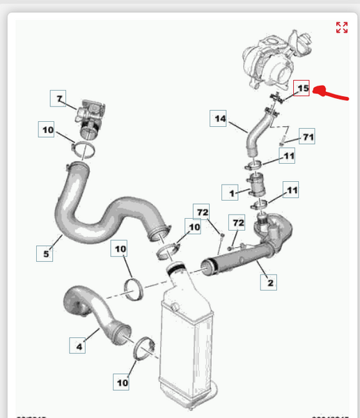

merse126 Опубликовано 5 февраля, 2024 Поделиться Опубликовано 5 февраля, 2024 (изменено) Добрый день. Подскажите, на Гранд Пикассо 1G с мотором DW10BTED4 реально поменять снизу без разборки половины машины уплотнительное кольцо турбины? Которое уплотняет патрубок, с номером 15 на картинке. Трубка одним держится болтом к турбе? Ниже труба вроде только к поддону крепится. Вместе с ней бы её стянуть вниз. У меня похоже оттуда давит наддувом. Видно масло на флянце. Шум воздушный характерный и недодув. Всё обсмотрел куда смог подлезть. Там же снизу шланг у интеркуллера снимал, масла нет как такового, на стенках только. Вот и остаётся по идее только соединение с турбиной. В перечне 2 болта числятся, к одному вроде был доступ. Ко второму есть? Есть кто снимал с подьёмника? Изменено 5 февраля, 2024 пользователем merse126 Добавил текст Ссылка на комментарий
merse126 Опубликовано 20 февраля, 2024 Автор Поделиться Опубликовано 20 февраля, 2024 Поменял я прокладку, снизу без проблем меняется. Только там не вставка в трубку, а именно прокладка. С выштамповкой вокруг отверстия. Она одноразовая. Сминается при установке по месту. Тему можно закрывать Ссылка на комментарий
