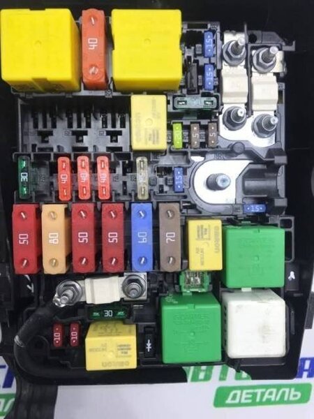

nats83 Опубликовано 30 января, 2024 Поделиться Опубликовано 30 января, 2024 Здравствуйте Уважаемые. Пропал ближний свет, лампа в порядке, на разъем в фаре не приходит питание. Авто Citroen picasso 2G 2017 1.6hdi Отельного предохранителя на ближний свет не нашел. Блок предохранителей под капотом 33373559, в нем два преда. по 10а на дальний свет. Подскажите куда копать, хорошо бы глянуть схему, но с этим то же беда, если у кого есть поделитесь ссылочкой. Ссылка на комментарий
yrk Опубликовано 30 января, 2024 Поделиться Опубликовано 30 января, 2024 есть второй блок под рулем с салоне. Там нету? см инструкцию 2016-citroen-c4-picasso ИНСТРУКЦИЯ.pdf Ссылка на комментарий
nats83 Опубликовано 31 января, 2024 Автор Поделиться Опубликовано 31 января, 2024 Исходя из инструкции нет, преда на фары ближнего. На всякий случай прозвоню все, отпишусь. Ссылка на комментарий
nats83 Опубликовано 31 января, 2024 Автор Поделиться Опубликовано 31 января, 2024 Вызвонил бракованный провод к разъему лампы в фаре, срастил, свет появился. Тема закрыта. Rykopop 1 Ссылка на комментарий
