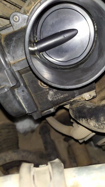

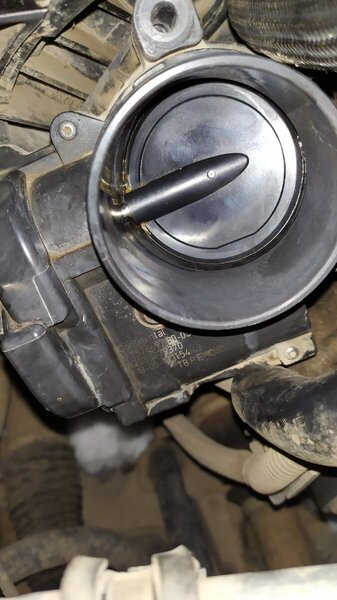

m.andrey Опубликовано 23 января, 2024 Автор Поделиться Опубликовано 23 января, 2024 Всем здравствуйте! Насчёт дроссельной заслонки: снять полностью не получилось, может прикипел корпус. Подлезть туда, та ещё камасутра! Открутил два винта, дальше ни в какую. Попшикал очистителем карбюратора. Протер, очистил. Вроде не было загрязнений. Правда 1-й раз за 3 года владения проделал такое. Наверное, последнее, что осталось-это проверить топливную систему (бензонасос). Ну, теперь, буду ждать своей очереди к мастеру. Буду идти до конца: пусть разбирает и смотрит то, что я не увидел! 🙂 Ссылка на комментарий

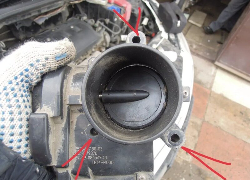

A20C Опубликовано 23 января, 2024 Поделиться Опубликовано 23 января, 2024 Дроссель на 3х винтах Ссылка на комментарий

m.andrey Опубликовано 24 января, 2024 Автор Поделиться Опубликовано 24 января, 2024 @A20C Спасибо! Не увидел 3 винт-в инете увидел на 4 было. Так понял, конструкции разные у них в зависимости от года. Ну, теперь уже не буду его трогать-доверю мастеру, может и не в нём дело было! Ссылка на комментарий

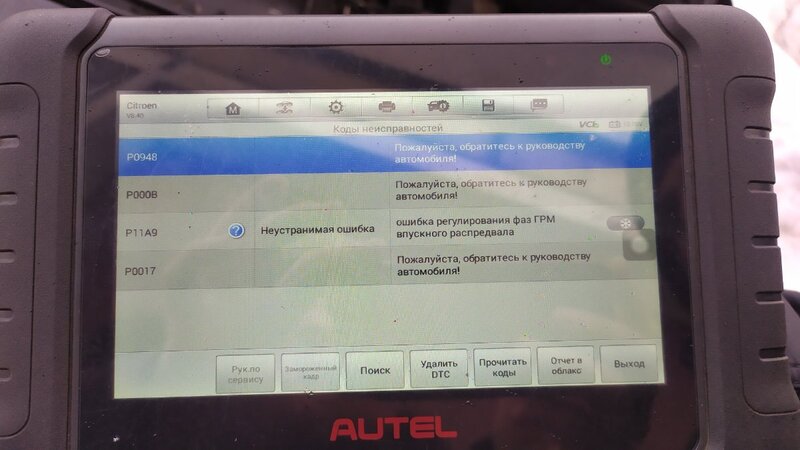

m.andrey Опубликовано 6 февраля, 2024 Автор Поделиться Опубликовано 6 февраля, 2024 Всём доброго времени суток! Завёл авто с троса. Проехался. Теперь такой букет ошибок: Р000В; Р0017; Р0948 и Р11А9. Похоже на аварийный режим: нет холостого хода; антиполюшн фолти и вой вентилятора. У кого-то было такое? Читал про эти ошибки, но что делать конкретно? Может кто подскажет что? Буду благодарен за любой совет! Ссылка на комментарий
Rykopop Опубликовано 6 февраля, 2024 Поделиться Опубликовано 6 февраля, 2024 @m.andrey EP6 жи? Масло и маслосистема в норме? Все ошибки висят по электромагнитным клапанам. Впуск/выпуск системы изменения фаз и клапан на масляном насосе. Можно глянуть Ну и уточниться у @ZIGGY. VIN: VF7DCRFNC76465859 Ссылка на комментарий
ZIGGY Опубликовано 6 февраля, 2024 Поделиться Опубликовано 6 февраля, 2024 Снять клапанную крышку, проверить наличие верхнего натяжителя цепи, пощупать цепь, в принципе (если нет возможности замерить растыжение). Если с цепью-натяжителями всё ок-снять крышку впускного р.в., проверить наличие выработки. При выработке-заменить. Так же заменить два клапана фаз. Запустить инициализацию. При начии ошибки на приборке, или повторе ошибки по клапану масл.насоса через (в течении) 500 км-заменить клапан насоса. При повторе остальных ошибок, по фазам-замена цепи и фазовращателей. Подбор автомобилей Peugeot\Citroen, подробности "Понакупят шнурков по объявлению, а пользоваться не умеют!" © Enzo С4-С5-С6-С4P-5008 Ссылка на комментарий
