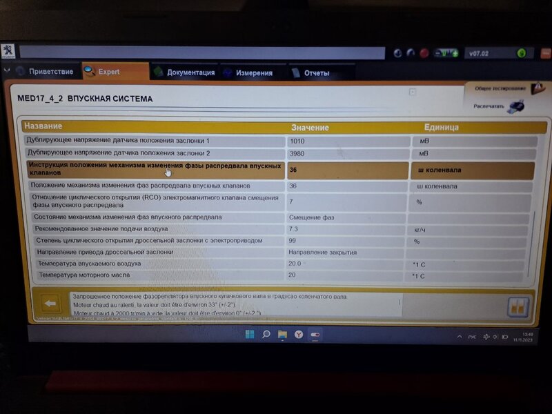

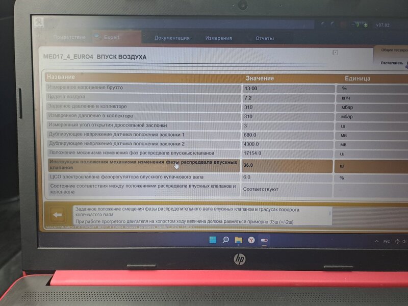

Евгений ПСА Опубликовано 16 января, 2024 Поделиться Опубликовано 16 января, 2024 Добрый день товарищи. я недавно на сайте, прошу помощи. вдруг у кого такое тоже было. Есть автомобиль пежо 308 турбо двигатель полностью востановил. авто поездило сколько то как не в себя. рвало из под себя при легком газе. потом прошло сколько то времени я заметил что тачка не тянет как раньше. В итоге к капиталке добавилось. Клапанная крышка новая Форсунки новые 4шт все датчики на двигателе. 2 комплекта эбу с разными прошивками. цепь новая, метки по кондуктору. мишень колена целая. Турбина и все комплектующие новые. Проводка почти новая , привезеная с японии. проблема высокое значение положения механизма фаз. как будто кз. из-за этого она не едет. Может ли это быть мишень на распредвале?? машина ездит без каких либо ошибок, все показатели в норме кроме этих значений. приложил значения с другой машины, там заданое и фактическое равно 36 градусам. такое же значение есть на втором похожем авто. и на одном атмосферном пыжике. хелп, мотор сейчас как с завода, не поменян только еще распредвал :) уже незнаю что делать. Ссылка на комментарий
