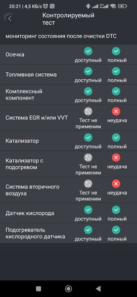

Ванёк223 Опубликовано 15 января, 2024 Автор Поделиться Опубликовано 15 января, 2024 @Rykopop @Rykopop Если вы разбираетесь, может тогда расшифруете это? Диагностировал китайским сканером OBD2 Bluetooth Буду очень признателен VF7LANFUC74606351 При пуске сразу начинает печка или обдув работать, что последнее работало и думаю да из печки И лобовое стекло ну уж очень долго отмерзает, минут 30 требуется. Может забилась там что? Ссылка на комментарий

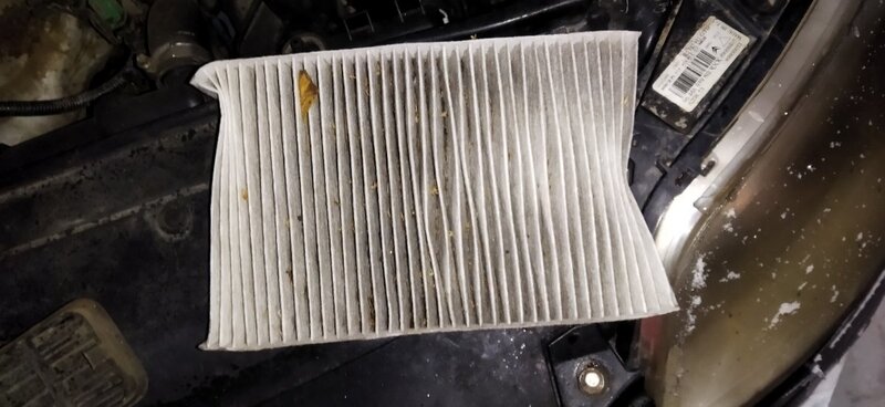

Rykopop Опубликовано 15 января, 2024 Поделиться Опубликовано 15 января, 2024 @Ванёк223 это похоже страничка с данными о том, какие тесты пройдены машиной после сброса. Он ничего не даст, возможно этих систем и нет на авто. После запуска работа печки - это нормально, оттаивание и будет долгим, ибо пока не прогрет двигатель радиатор печки тоже не особо горячий, по сути стекло обдувается холодным воздухом. Для начала можно снять фильтр салонный и заглянуть внутрь. Возможно что-то попало/провалилось и вентилятор трёт по нему) VIN: VF7DCRFNC76465859 Ссылка на комментарий
Ванёк223 Опубликовано 15 января, 2024 Автор Поделиться Опубликовано 15 января, 2024 @Rykopop я так понимаю фильтру хана?) Ссылка на комментарий
Ванёк223 Опубликовано 15 января, 2024 Автор Поделиться Опубликовано 15 января, 2024 Дешманский можно поставить или лучше по дороже всё-таки поставить, а то с финансами пока напряг? Ссылка на комментарий

Ivj2 Опубликовано 17 января, 2024 Поделиться Опубликовано 17 января, 2024 @Ванёк223 поставить можно любой, хотя разница в цене между дорогим и дешёвым - пачка сигарет. Ссылка на комментарий
Ванёк223 Опубликовано 19 января, 2024 Автор Поделиться Опубликовано 19 января, 2024 @Ivj2 @Rykopop Замена фильтра исправила ситуацию, а всего то... Чувствую много глупостей сюда напишу) Спасибо. Ссылка на комментарий
Rykopop Опубликовано 19 января, 2024 Поделиться Опубликовано 19 января, 2024 @Ванёк223 эт чем же был пропитан/ забит фильтр, что жженой резиной ароматизировать?)) VIN: VF7DCRFNC76465859 Ссылка на комментарий
Ванёк223 Опубликовано 5 февраля, 2024 Автор Поделиться Опубликовано 5 февраля, 2024 @Rykopop Ну из мусора было обнаружено только листья, пыль и грязь. Если замял его ни я пока вытаскивал, то несло из моторного отсека, только вот не знаю нормально это или нет, т.к. когда прогревается и стоишь рядом с капотом, то ни большой запах чувствуется горелой химозы. Ссылка на комментарий
