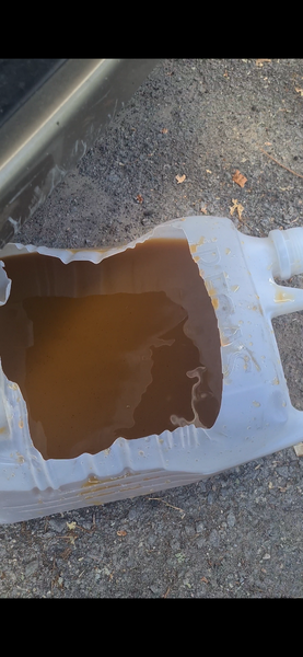

Виталий Юрьевич Опубликовано 22 ноября, 2023 Поделиться Опубликовано 22 ноября, 2023 Всем добрый вечер. Собственно есть Ситроен С4 гранд пикассо , чудесный дизель два литра на автомате 6 ступенчатом. Не знал горя с ним, но пришла беда, после того как я на свою голову решил помыть систему охлаждения потекли заглушки блока на следующий день. В голове я конечно понимаю что им уже был конец и они легко могли потечь в дороге, но все равно, а вдруг бы пронесло) В общем мой знакомый механик утверждает что надо снимать мотор чтобы их заменить. А так как дело происходит в Испании, запросил он 1000евро за свою работу. А если снимать мотор надо сразу ещё минимум 500 на детали приготовить. А это пол стоимости машины. Я к такому морально не готов. Отсюда вопрос к тем господам кто с такой проблемой уже сталкивался. Возможно ли заменить пробки снизу, ограничившись подрамником? Ссылка на комментарий

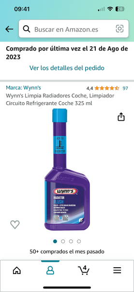

Виталий Юрьевич Опубликовано 23 ноября, 2023 Автор Поделиться Опубликовано 23 ноября, 2023 @Popesych Я мыл winnys radiator flash. Специально искал лайтовую жидкость. думаю химия просто закончила дело. Машина жила в сыром климате до Испании и есть небольшие следы коррозии по ходовой и порогам. Ссылка на комментарий

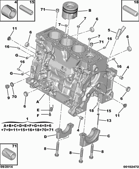

Февраль Опубликовано 23 ноября, 2023 Поделиться Опубликовано 23 ноября, 2023 Покажите где у дв10 эти пробки? 2007 / 2.0 hdi / RHJ / siemens / ркпп Ссылка на комментарий

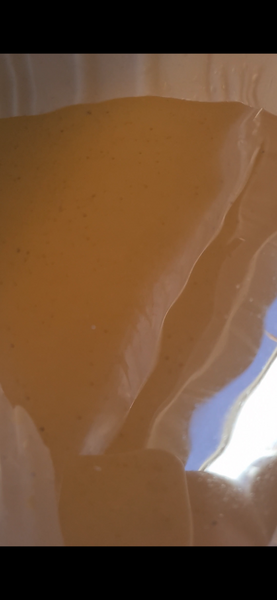

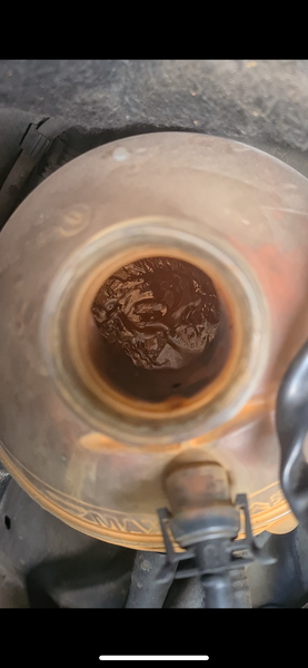

Виталий Юрьевич Опубликовано 23 ноября, 2023 Автор Поделиться Опубликовано 23 ноября, 2023 5 часов назад, Popesych сказал: Чем же ты мыл систему охлаждения что пробки потекли? Ну цены да... Снять поставить мотор у нас 100 баксов. По поводу цены да, тут все что связано с человеческим трудом стоит гораздо дороже. Но с другой стороны я эту машину в шикарной комплектации 2 литра эксклюзив на коже и пневме купил за 2340 евро. Это со всеми переоформлениями. А там откуда я родом она стоит минимум 5500 в таком состоянии. Почти 30000 тысяч горя на ней не знал. И решил обслужить систему охлаждения на свою голову. Но в свое оправдание скажу что жидкость в бачке выглядела так как будто сгнила и она сама. Я поэтому и решил помыть. Я даже видео нашел, но выложить здесь не получилось. Скрины сделал 18 минут назад, Февраль сказал: Покажите где у дв10 эти пробки? Показать на фото не могу, потому что они стоят на блоке и смотрят прямо на моторный щит. Ссылка на комментарий
GREENCIK Опубликовано 23 ноября, 2023 Поделиться Опубликовано 23 ноября, 2023 Номер 6? ПРОБКА ПОЛОСТИ БЛОКА ЦИЛИНДРОВ «Капитан Зелёный из «Тайны Третьей планеты» - мой любимый инженер. Всё время недоволен, вздыхает, ничего не хочет, но делает всё, что надо. Постоянно всех спасает. Без конца ноет." Ссылка на комментарий
Виталий Юрьевич Опубликовано 23 ноября, 2023 Автор Поделиться Опубликовано 23 ноября, 2023 @GREENCIK они на этой схеме изображены под номером 6 Ссылка на комментарий
Southdot Опубликовано 23 ноября, 2023 Поделиться Опубликовано 23 ноября, 2023 Судя по фото машина долго ездила на воде и даже не дистиллированной. Ссылка на комментарий
Виталий Юрьевич Опубликовано 23 ноября, 2023 Автор Поделиться Опубликовано 23 ноября, 2023 @Southdot вряд ли .Этой зимой она приехала в Испанию вместе со мной из Польши. Там был хороший минус. Я как раз перед зимой ее в Польше и купил. Ничего не замерзло за всю зиму и заводилась с пол оборота. Печка работала не прям супер, но работала, но с таким антифризом тут все ясно и так. Думаю его не меняли с 2007. А может и разбавлен был водой Ссылка на комментарий
